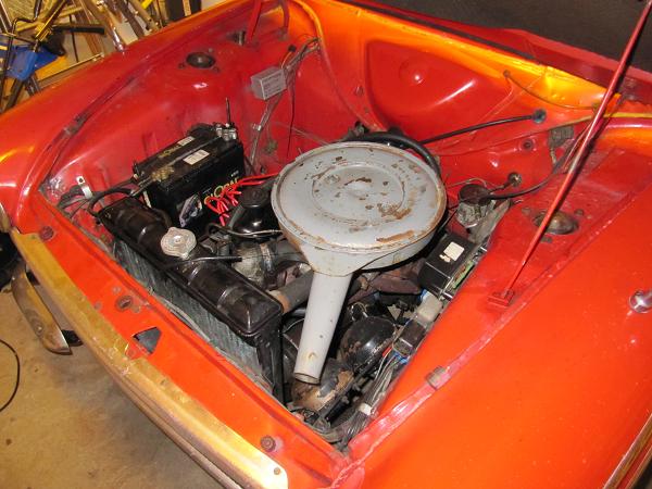

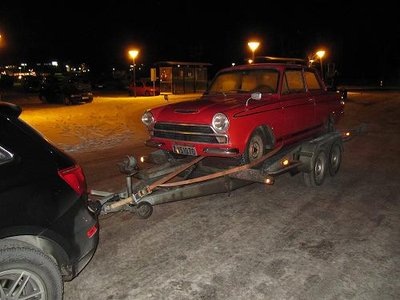

På vei hjem med ny bil
Motorrom

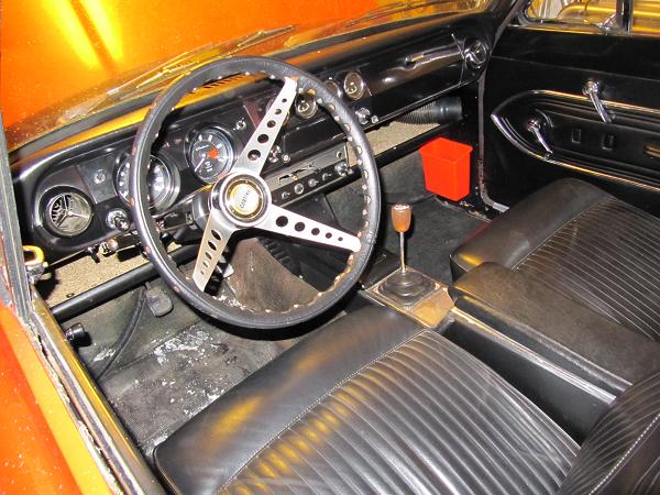

Treratt under plastikken

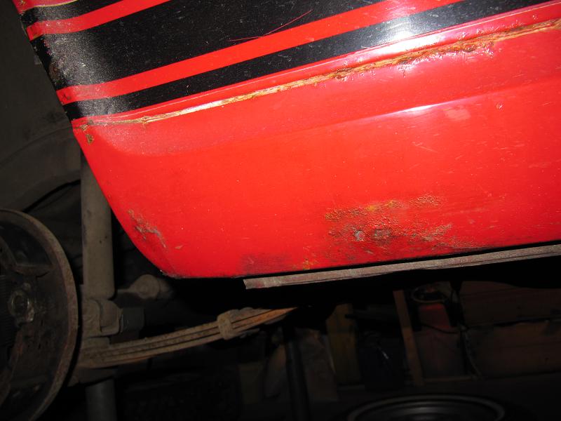

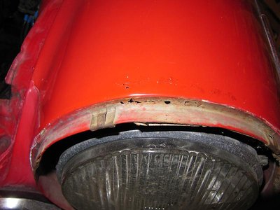

Det ser ut til at rust begrenser seg til forskjerm, bakkant av kanaler, høyre hjulbue og underkant av bakskjerm.
Høyre forskjerm
Kanal
Hjulbue

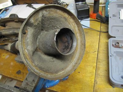

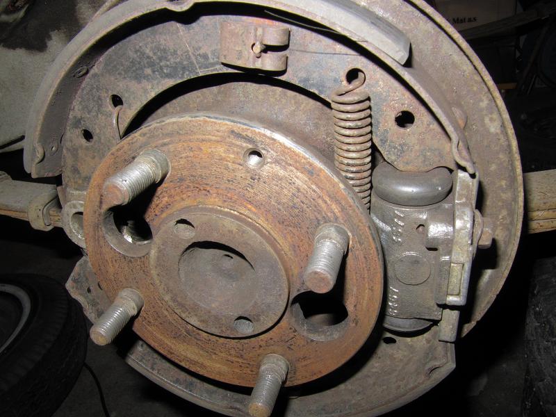

Bremser bak ser ut til å holde til sommeren, foran blr det oppgradering til P16 caliper og ventilerte skiver.
Bremser bak.

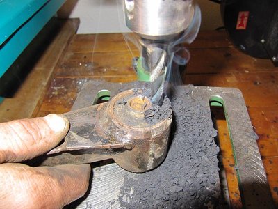

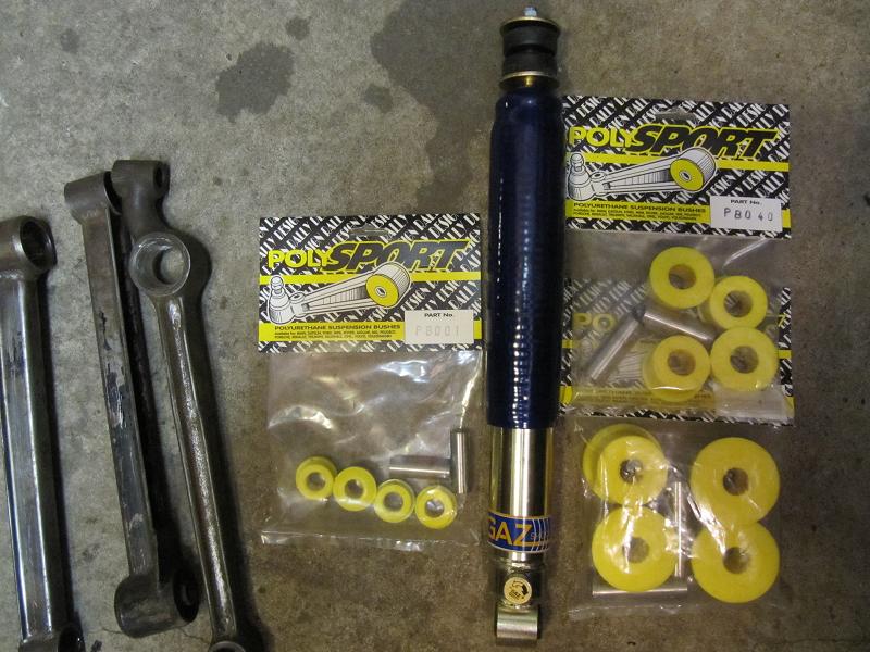

Da har dempere og foringer blitt kjøpt inn.
Bakdempere og foringer
Gamle foringer skal ut. Var det noen som sa det var lett????
Ut skal dem.
Pussing og sliping før lakkering.
Pussing.

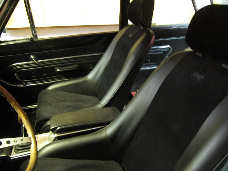

Mellom alll jobbing med understell må det gjøres noe annet. OMP retrostoler ble montert inn. Dette var de med mest gunstig pris her på berget.
OMP stoler

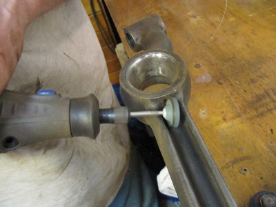

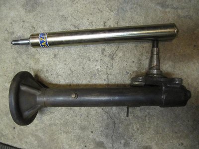

Fjærbeina foran har blitt sveiset tidligere. her må det gjøres en jobb før nye justerbare dempere blir satt inn.
Kanskje noen som vet om noen som har verktøy til å få reparert gjengepartiet øverst på fjærbeina???? Eller om det finnes noen proffe til dette???
Fjærbein.

Såg du har kjøpt nye støtdempere bak. Er det gassdempere? :?:
Å kor har du kjøpt dæm (firma ?) å pris?

s-ludvig skrev:Fjærbeina foran har blitt sveiset tidligere. her må det gjøres en jobb før nye justerbare dempere blir satt inn.
Jeg klarte ikke å finne gjengetapp for tilsvarende gjenger på mine MK2 ben. Brukte Dremel og en gammel demper mutter til å bearbeide gjengene, ble bra til slutt.
En med tilgang til dreiebenk bør vel kunne hjelpe med å rense gjengene.

Dempere er kjøpt hos Gasolin (tror det var rundt 1400 jeg betalte)

Sliter med å finne foringer til lenkearm på bakstilling (den største). Kanskje noen har tips der?????

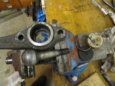

Det ble litt jobbing i dag og det blir demontert mer enn først tenkt. Det er nok like greit for da blir det totalrenovering av forstilling.
Straks klar til lakkering av fjærbein og dempere er klare til å settes inn. Skrudde også frahverandre bærekuler.
Her så det ut til å bare være å sette sammen med fett igjen. Venter på ventilerte skiver og P16 calipere med spacere for å få plass til skiva.
Hei! bruk en gjengefil eller en 5/16" UNF gjengetapp til å rense opp gjengene. bruk den til å skrape gjengene rene.
