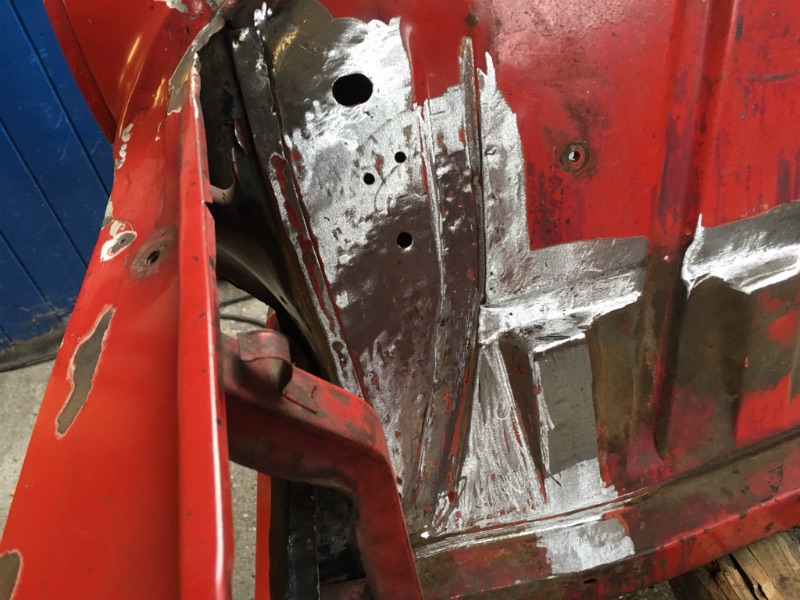

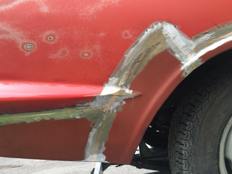

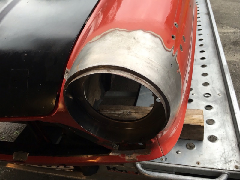

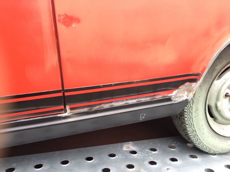

se der ja, fått gjort litt igjen. det er topp ;)
blir jo lit kapp fra buer osv , det er greit står og bruke til å finne rette instillinger og trene litt på sveisinga.
ja jeg må vel oppover en tur igjen snart :D får vel legge noen larver på den doningen, men er jo ikke noe reser på den sveisinga jeg heller.
men den blir nok knall når den er ferdig. er jo et bra utgangspungt.

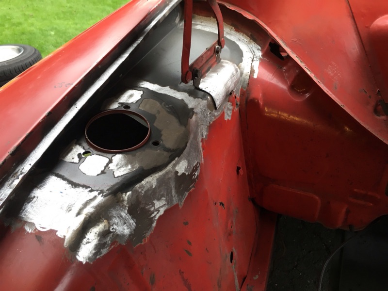

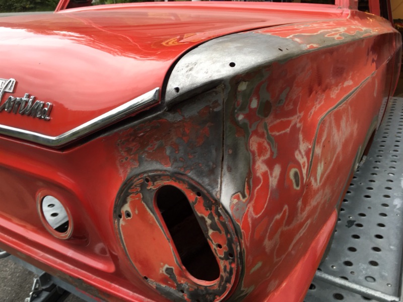

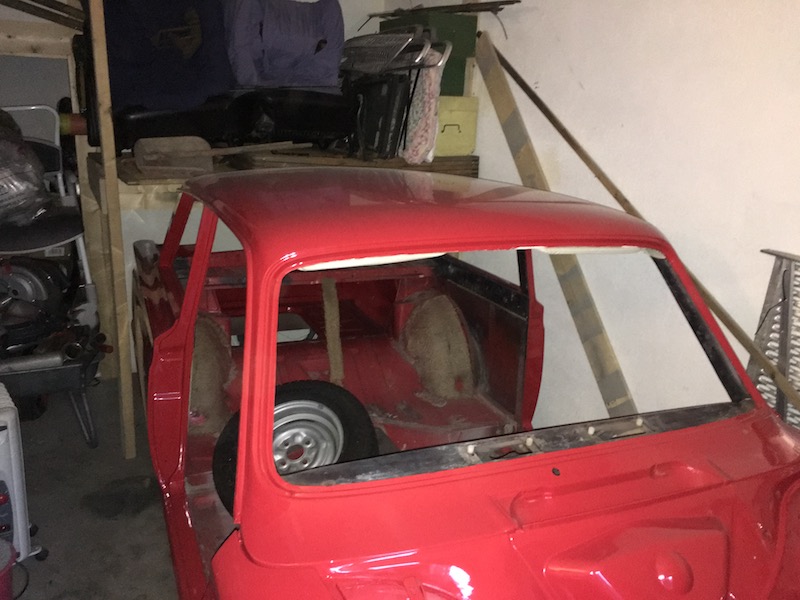

Da er sveisejobb unnagjort. Sparkling, sliping og lakkering er neste. Bare for lakkerere å melde seg eller om dere vet om noen som lakkerer:D

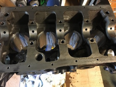

Da har det kommet lakk på bilen og deler blir lakkert og satt sammen.
Stempel
Stempel
Blokk
Blokk
Div
Div

Hva blir spec på motor, blir det noen trimming?

Spec på motor blir BCF 2 kam og en topp med større ventiler og kanaler. Forgasser vet jeg ikke sikkert. Det blir ikke 2 dobble, men en 2 trinns stor nok. De finnes jo i 40mm også.

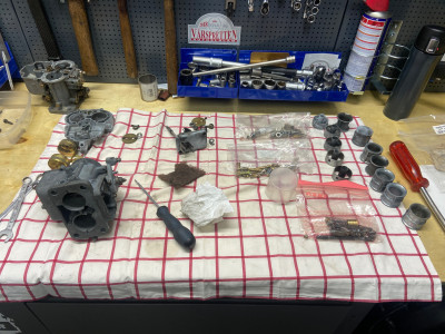

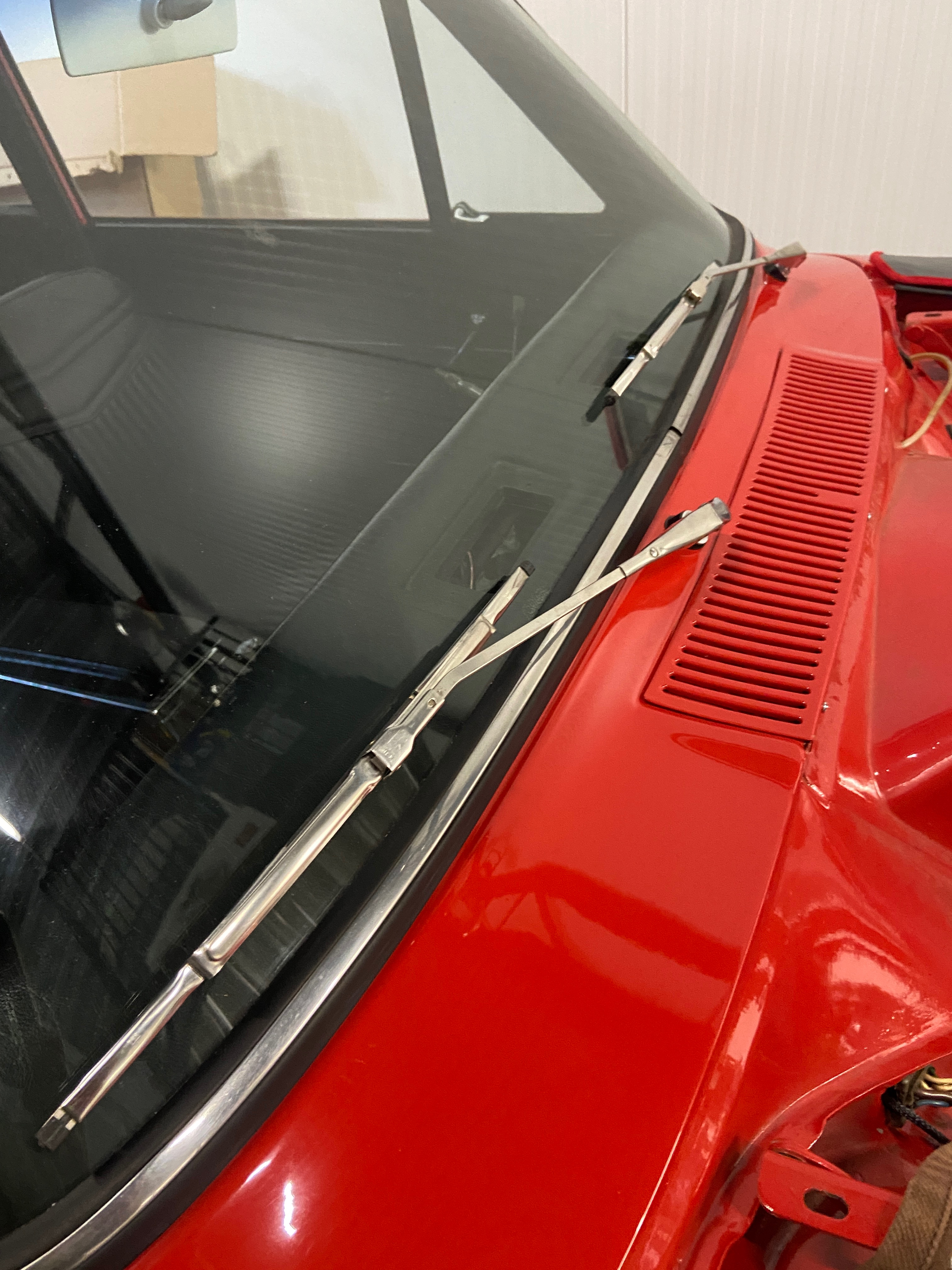

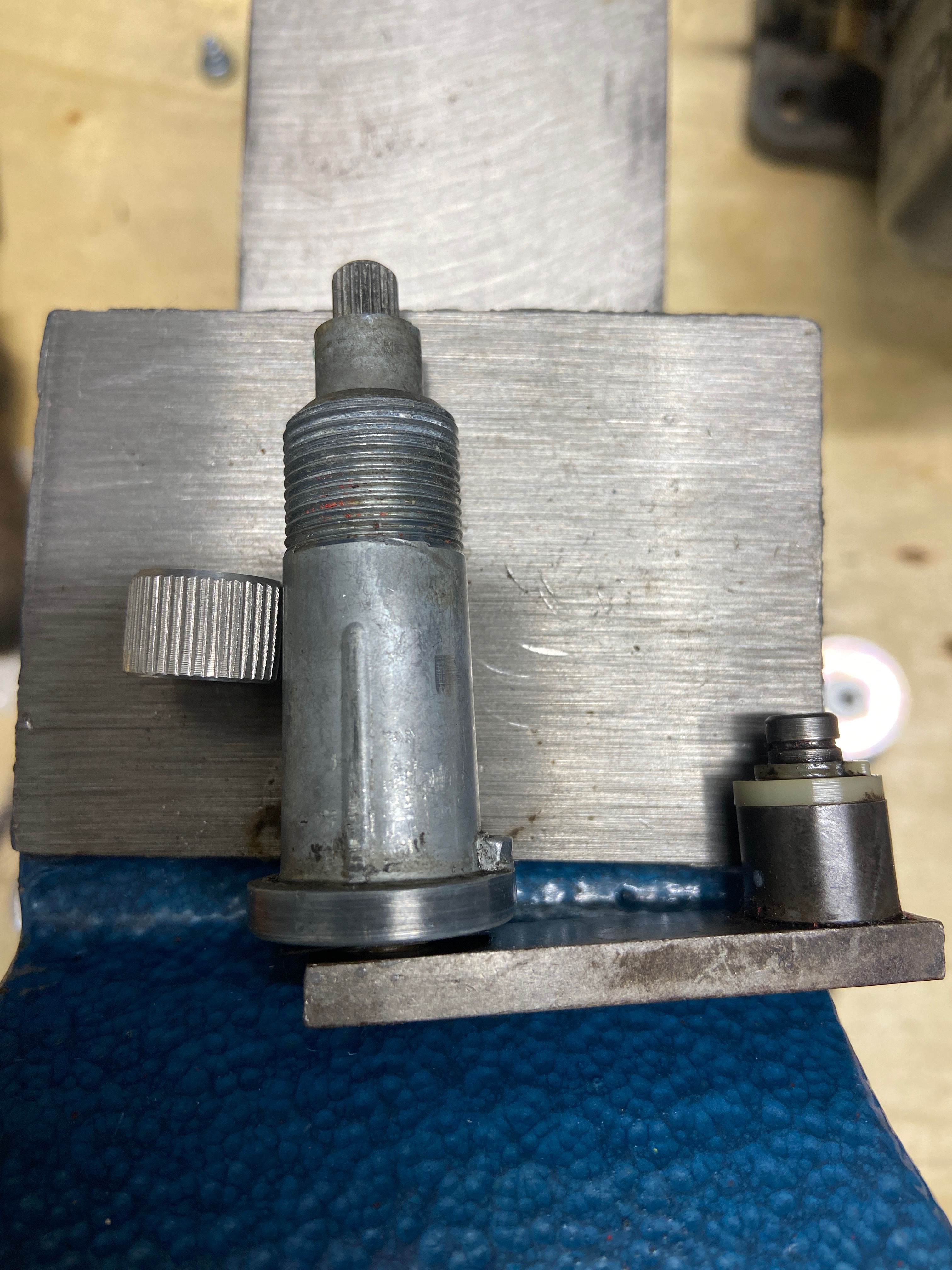

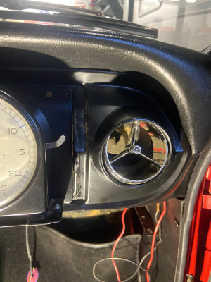

Da skjer det noe igjen. Forgasser restaureres. Nye festehoder for pusserarmer og luftdyser på dashbord.
