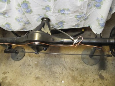

Da har det blitt satt inn nye foringer i bladfjærer, pusset opp bakaksel og hengt den på plass.
Det gjennstår div montering, men har gjort unna tungt arbeid nå som det har vært hjelp tilstede.

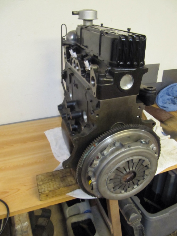

Da har også motor og gearkasse blitt satt sammen for å heises inn i bilen.

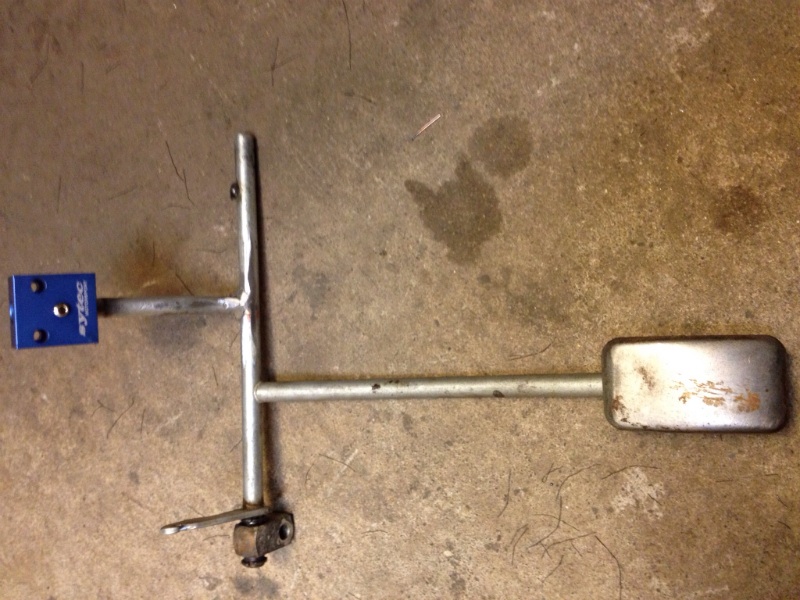

Gasspedal klargjort for dobbel wiretrekk av gassere.

Da måtte pedalen justeres. Det går dårlig med wire feste bak varmeapparatet
Da ser det ut til at wiretrekket skal ligge sånn.

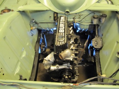

Fikk ikke plass til orginal vifte på vannpumpa nå som radiator'n blei tjukkere. Får montere elektrisk i forkant av radiator.

Ikke så rart det, Svein, du har "feil" type vannpumpe (fra en 1971- 711M motor).s-ludvig wrote:Fikk ikke plass til orginal vifte på vannpumpa nå som radiator'n blei tjukkere. Får montere elektrisk i forkant av radiator.
Vannpumpe til 1962-70 Cortina er kortere, da blir det nok plass til vifte, skal du se

Gå for elektrisk. Når det gjelder ohc-pinto,så er den korteste der den for vanlig vifte. Den for viskosekobling er lengst. På cross/pre-cross vil det ikke ha noe særlig å bety med tanke på plass. Trangt blir det okke som
