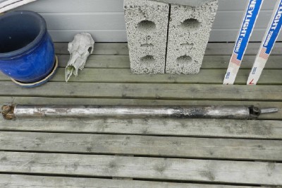

På tide med litt bilder igjen. Og nå som livet ikke langer bare går ut på å jakte på årsaker til risting er det litt mer hyggelige ting å rapportere, som at 36/36 DCD-forgasseren endelig er blitt erstattet av lillebror 28/36. Mye mindre CO og mye hyggeligere kjøring.
Nå er mellomakseloverhaling bare en av flere aktiviteter på trappene. Det er gøy å ha cortina igjen!

Nybalansert mellomaksel med nytt kryss montert. Risting helt borte.
Boltene fra english axle var for lange, men heldigvis var det mutterne mine som var slitne.
Ved balansering viste det seg at det var brukt feil låseklips på kryssene. De var for tynne, slik at det etterhvert oppstod skiftende ubalanse. En rivstart på det useriøse verkstedet var nok til at hele greia skar seg. Og så begynte galoppen. Nå er i alle fall alt i balanse, så jeg kan konsentrere meg om småplukk, sånn som at chokevaieren røyk i dag
