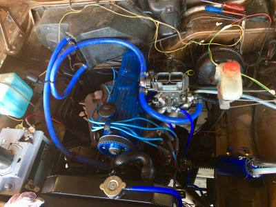

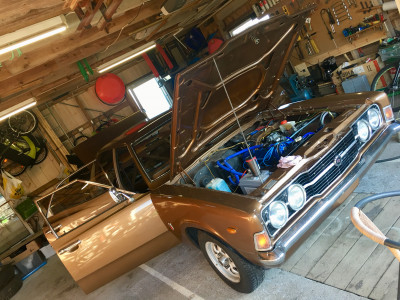

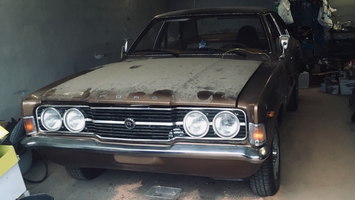

Parkert i 1998 pga rust i kanaler og forskjermer EU kontroll. Km stand 198 000
Påbegynt restaurering over mange år.
Plukket i molekyler av min far og meg som kjøpte bilen ny 28.06.1972 for kr 42000- i 72’

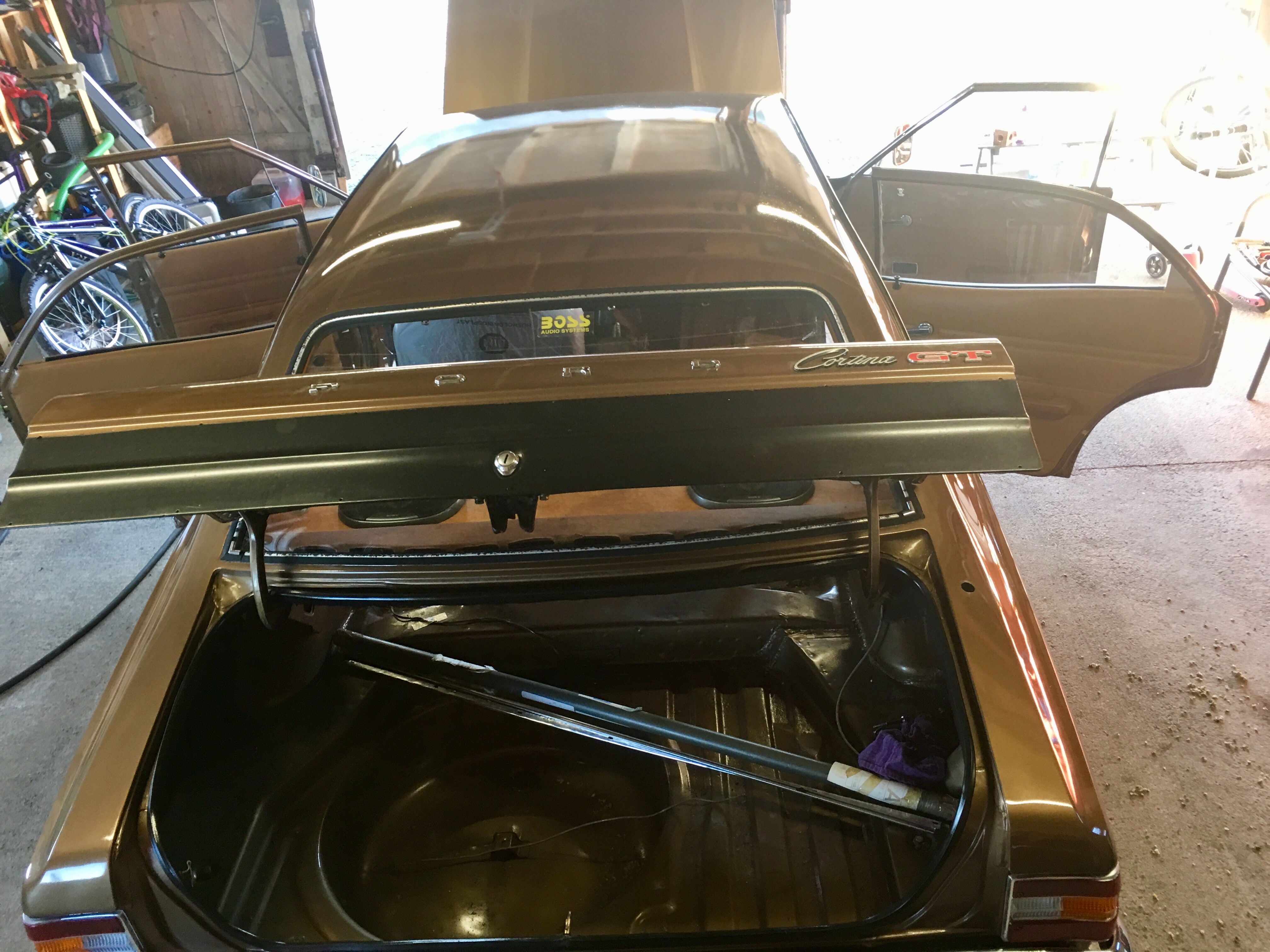

Sveist i nye kanaler, bakplate, frontplate, litt i gulv førerside.

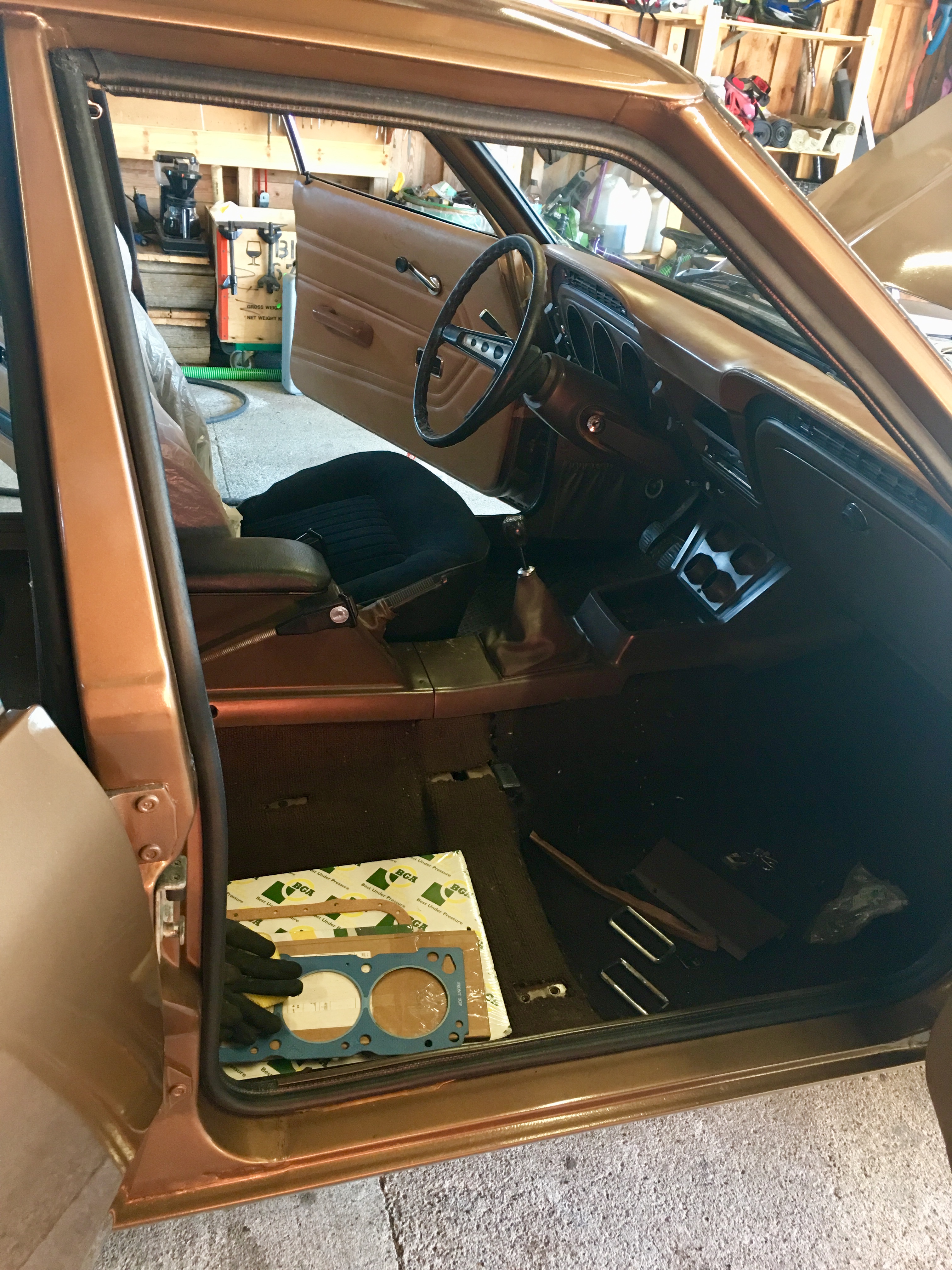

Nye forskjermer, dørpakninger, bensintankband, eksosanlegg, nye håndsydde trekk i org mønster begge stoler foran samt baksete (men i sort stoff,brunt originalt)
Overhalte bremser bak og forran, totaltoverhalt motor og topp, alt av lagere stempelringer,kam, planslipt topp, slipt ventiler og lakkert opp i org farger blokk og toppdeksel.
Hellakkering av bil i original lakk type og fargekode.
Tilpasset granada plast innerskjermer.
Det eneste som ikke har blitt overhalt eller rørt er girkasse og kardang, ellers er alt totaloverhalt eller nytt.
Gjenstår bare litt småplukk som justering av dører og noen pyntelister til koffertlokk, og montere inn setene forran og sofa bak.
Har originale papirer med siden bilen ble kjøpt av min far.

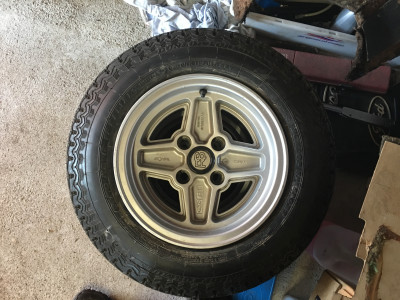

Originale stålfelger samt reservehjul merke pirelli 185/70HR13 som bilen ble levert med i 72’ fra Ford i Egersund kommune.
Kjøpt inn originale Ford RS, 4 eikers felger som stod på en Capri 2,8i som en gang gikk i bygda hjemme.
Har som mål å gjøre ferdig de siste småtingene nå i år 2019 å få den på veien, har kjøpt tidsriktige veteranskilt til den også som er like dem bilen ble levert med i 72’
Har desverre ingen bilder fra før prosjektet ble påbegynt og ikke underveis heller da vi desverre ikke tenkte så langt på dette i 98 å årene framover.
Men blir bilder når jeg fortsetter prosjektet framover, den har stått urørt i varm garasje og støvet ned i mange mange år da tid å prioriteringer ikke har gått til den, men nå er det på tide å få den på veien igjenn 🙂
Siste status:
Alu radiator 2rads
El-vifte
Elektronisk tenning
Justerbart kamdrev
Justering av TTDC gjenstår å kammen
Ny olje på gir og kardang, motor
Montere landskonferanse midlertidig for justering av forgasser.
Å ellers gjenstår mye småtteri som tar tid, håper klar til sommeren så innkjøringen kan begynne totalt km stand nå er 209 000km 🙂

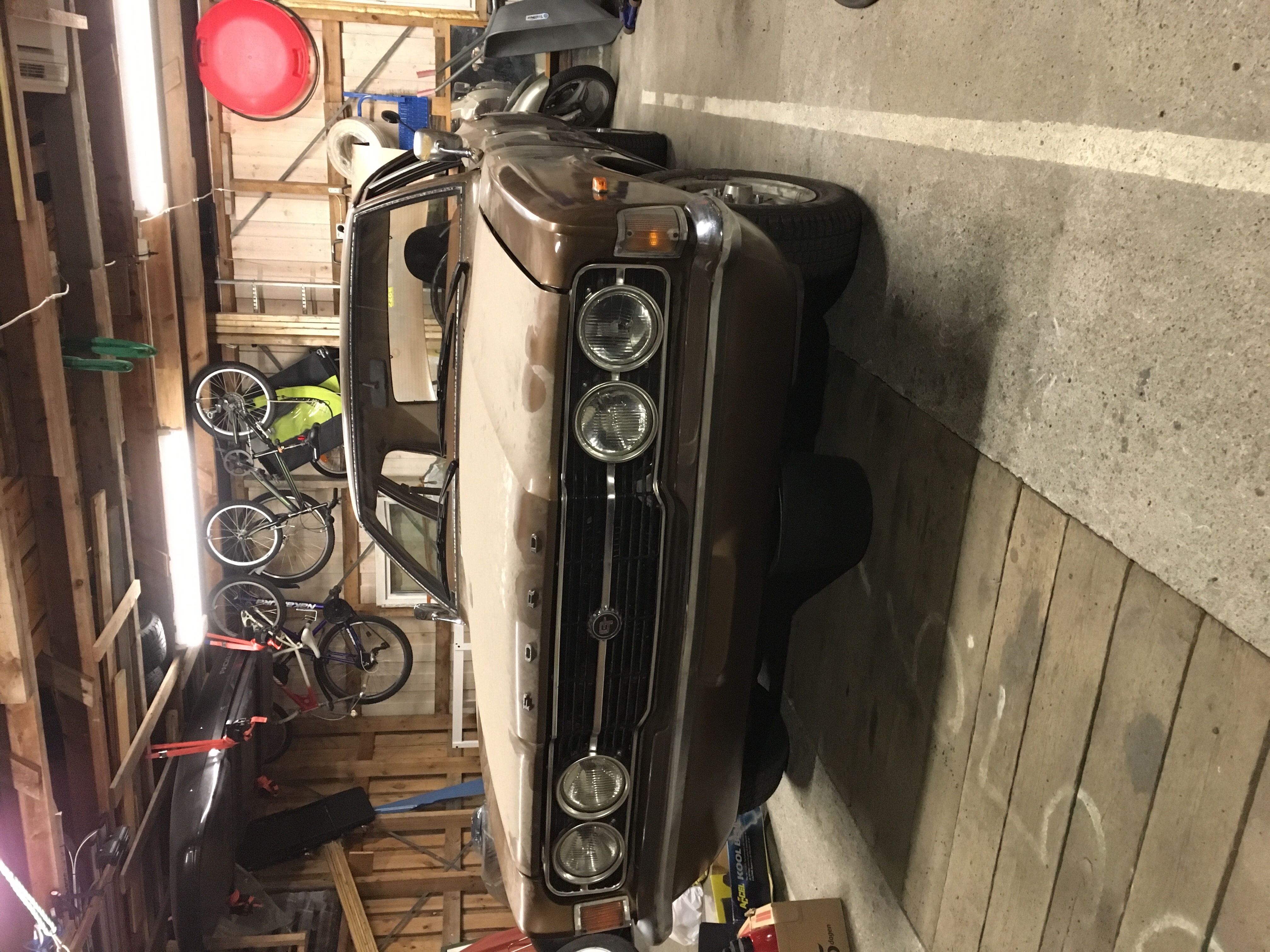

Wow.... Ser veldig bra ut på bildene.
Trodde ikke det fantes Mk3 GT i så bra stand igjen i dette landet.
Får vi se den på treffet på Biri i slutten av Juni?

Så flott. Dette er gøy å se! Veldig bra at det settes i stand flere Mk3 da dette utvilsomt er sjeldene saker. Stå på, vi gleder oss til å se den! :)

Håper på det, er travle tider i jobben min nå denne årstiden er offshore nå og får 10 dager hjemme før neste tur som blir 3 uker i juni så rekker nokk ikke å bli ferdig til juni..og skal selge huset så må bli ferdig med den fort, men døgnet har for få timer..skrur innimellom offshoreturer nei ikke alle jobber 2-4 offshore 🤓 og alle andre plikter hjemme 😂 men går unna når jeg får tid,så har ett håp om å bli ferdig i slutten/begynnelsen av juli +-
Søkte i bilreg. Har vært 20 stk på norske skilt av denne typen i landet der 1 stk har skilt PR idag ser jeg, og skal på EU i år, så er ikke mange av GT utgaven der ute her hjemme 🙂

Nydelig bil! Gratulerer med utsøkt arbeid så langt. Det er veldig langt mellom mk3-ene, så dette er jo et veldig velkomment tilskudd til stammen!

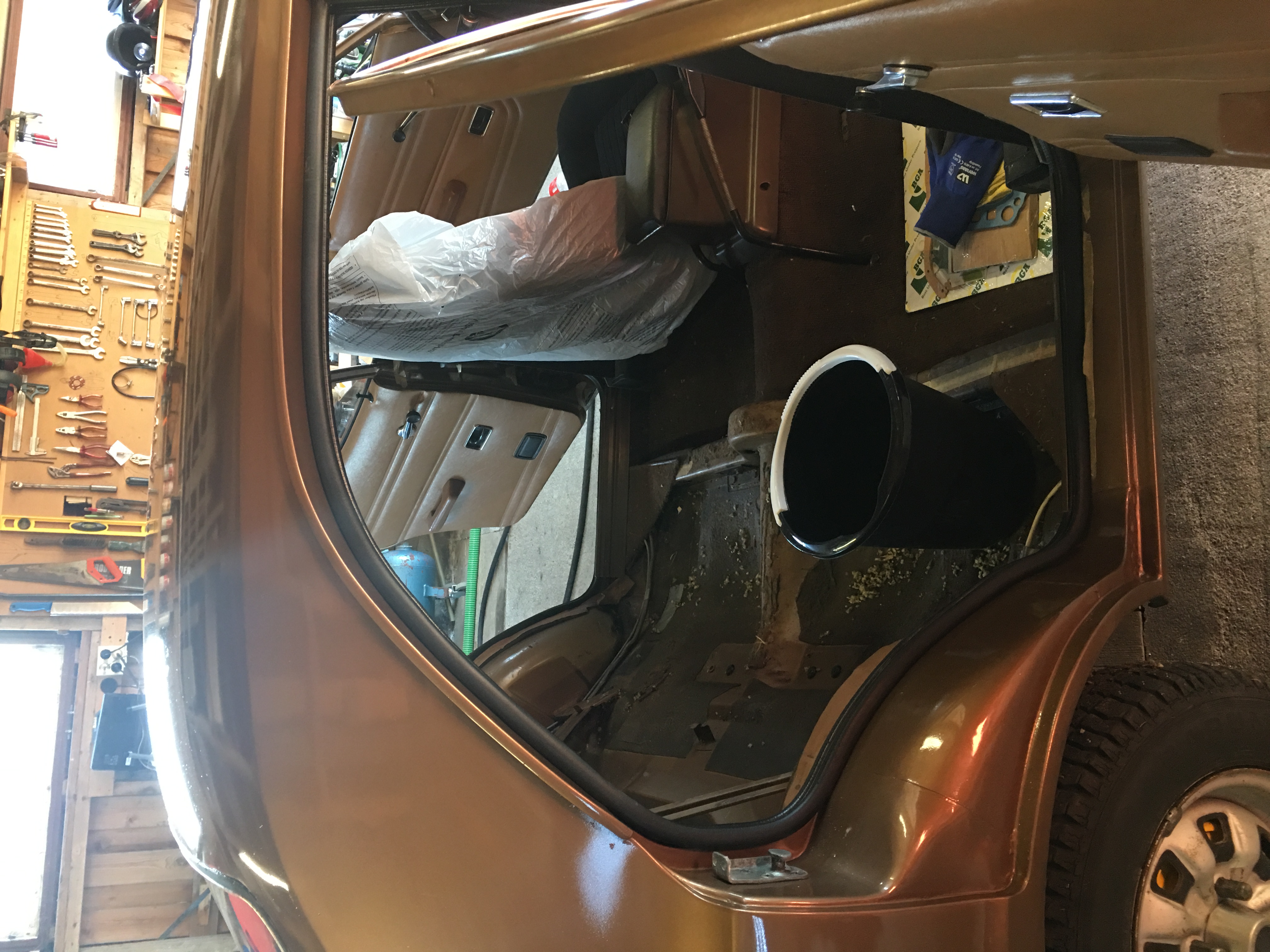

PS: Liker det bøttesetet bak. Er det originalt ekstrautstyr? ;)

:D ja det er fra ekstrautstyr katalogen limited edition 😂
