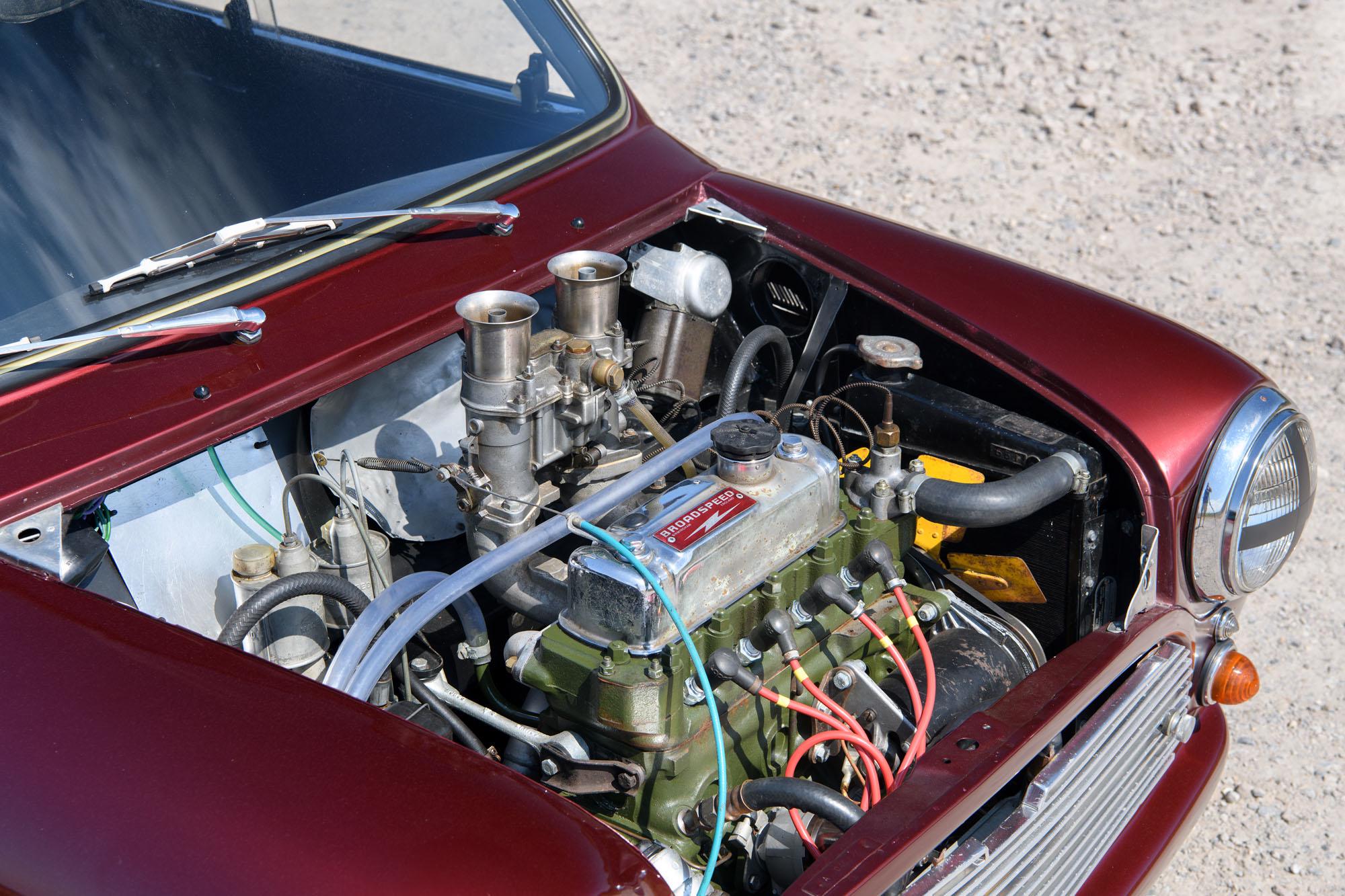

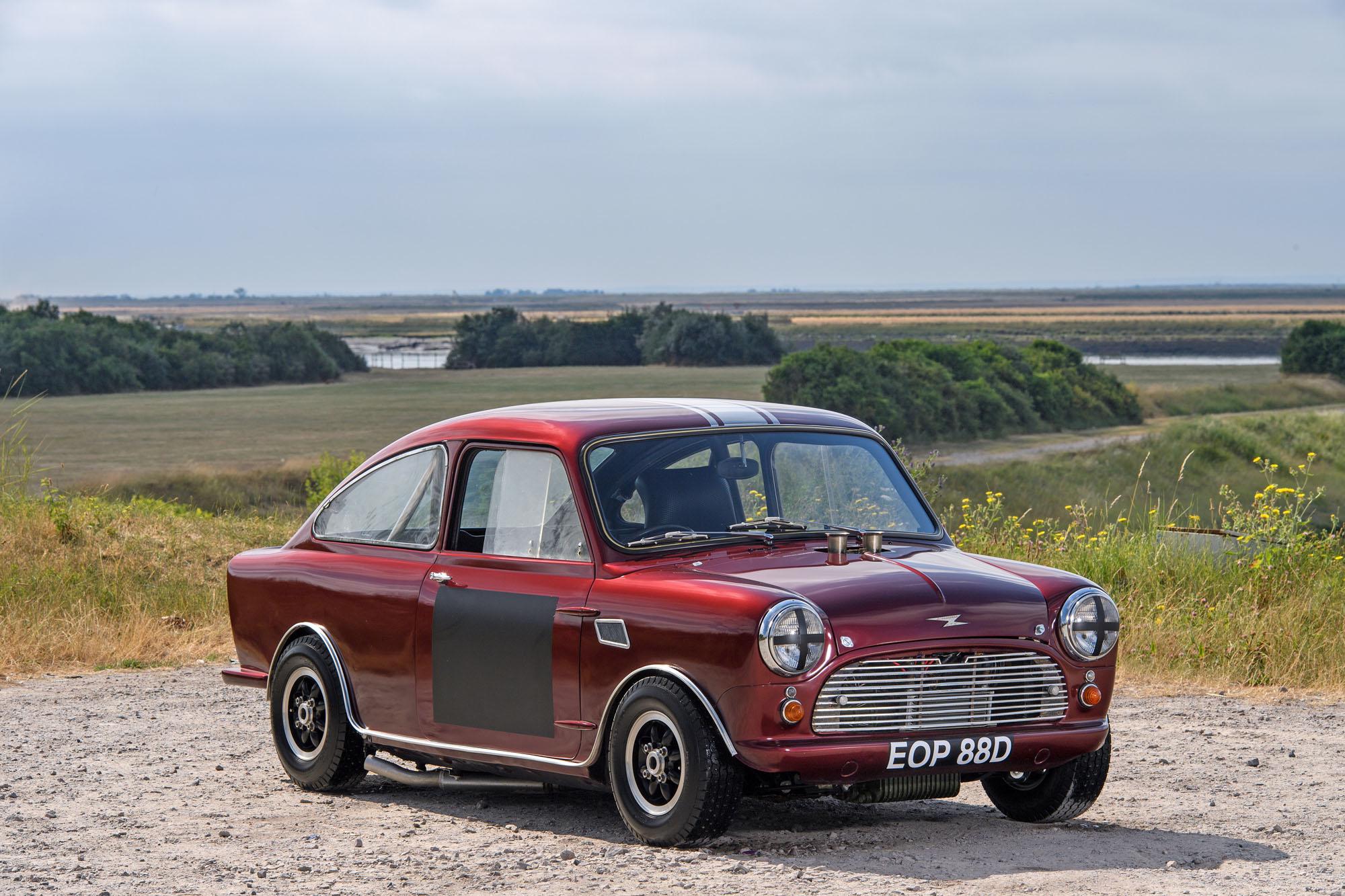

Broadspeed har drevet med litt av hvert. Har noen sett denne varianten før?
https://woodham-mortimer.com/Cars/For-S ... d526a380ce" onclick="window.open(this.href);return false;
interessant innsugspatent her også:
Posts: 3259
Re: Anglia 997cc Broadspeed downdraft topp
Hmm...... Tøft! ;) :D
