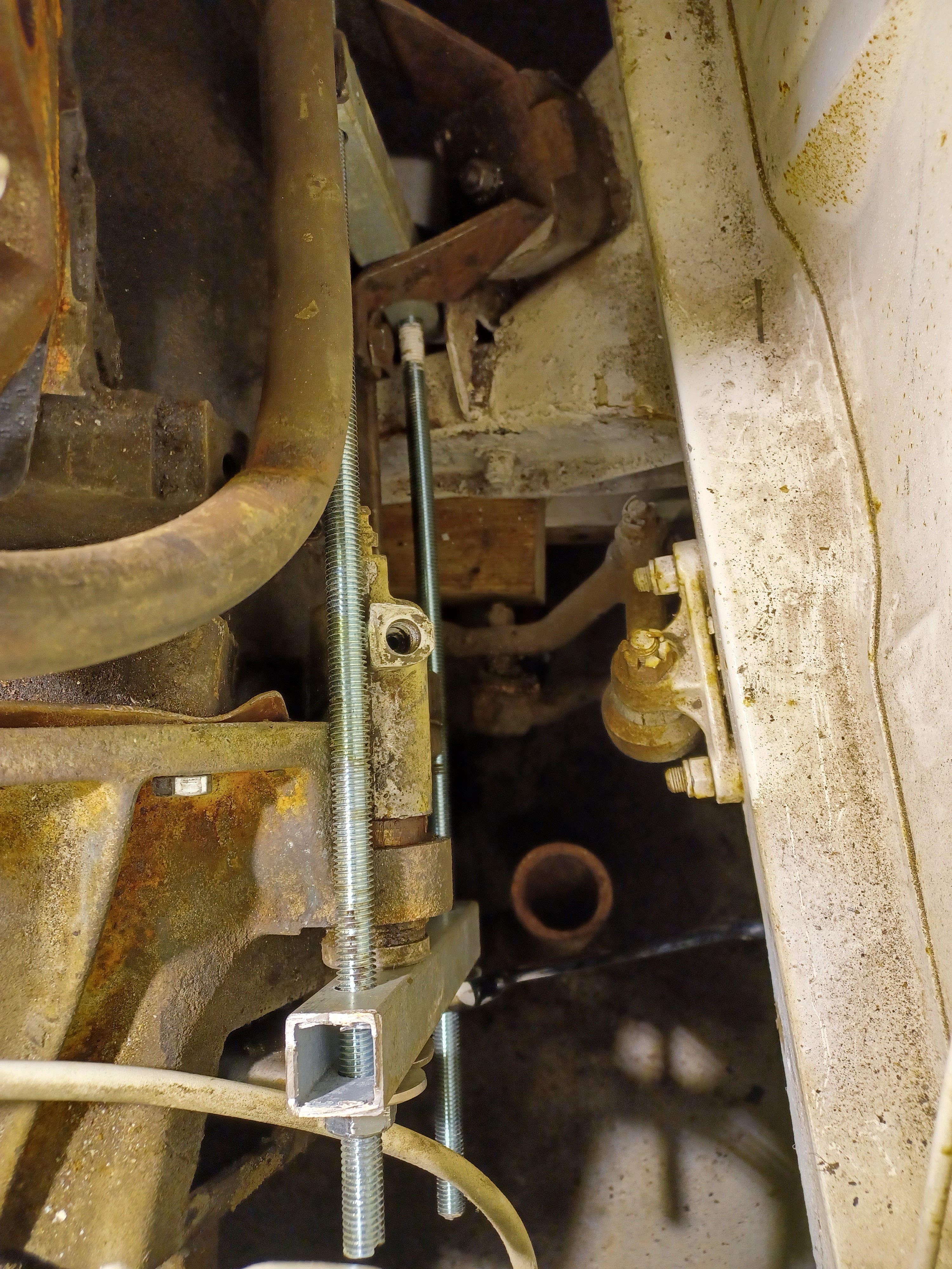

Alle pumper og sylindere må jo overhales og det er jeg godt i gang med. Noe sitter hardere og vanskeligere til enn annet, f eks. clutch slave sylinder.
Her måtte det til en hjemmesnekret avdrager for å få den ut. Men den kom til slutt!

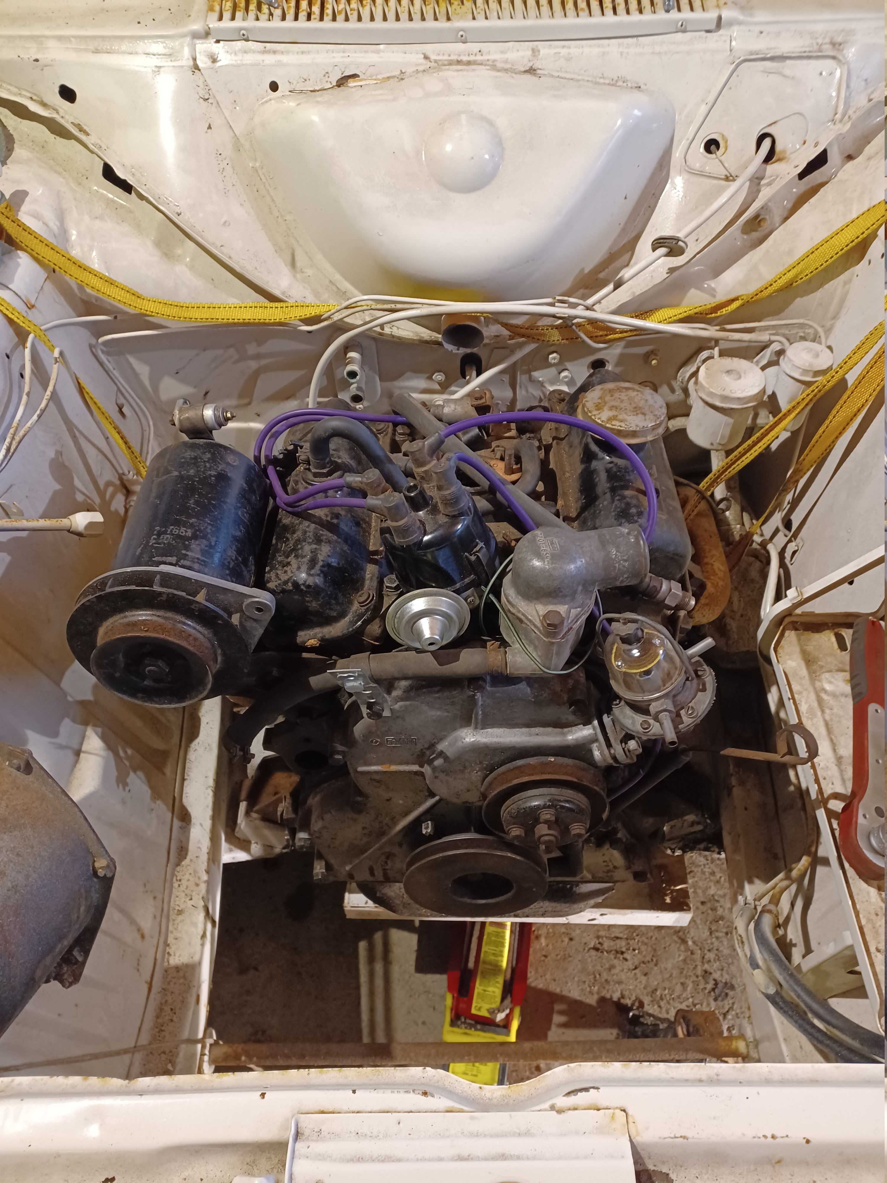

Legger også ved et bilde av motorrom med motoren på plass

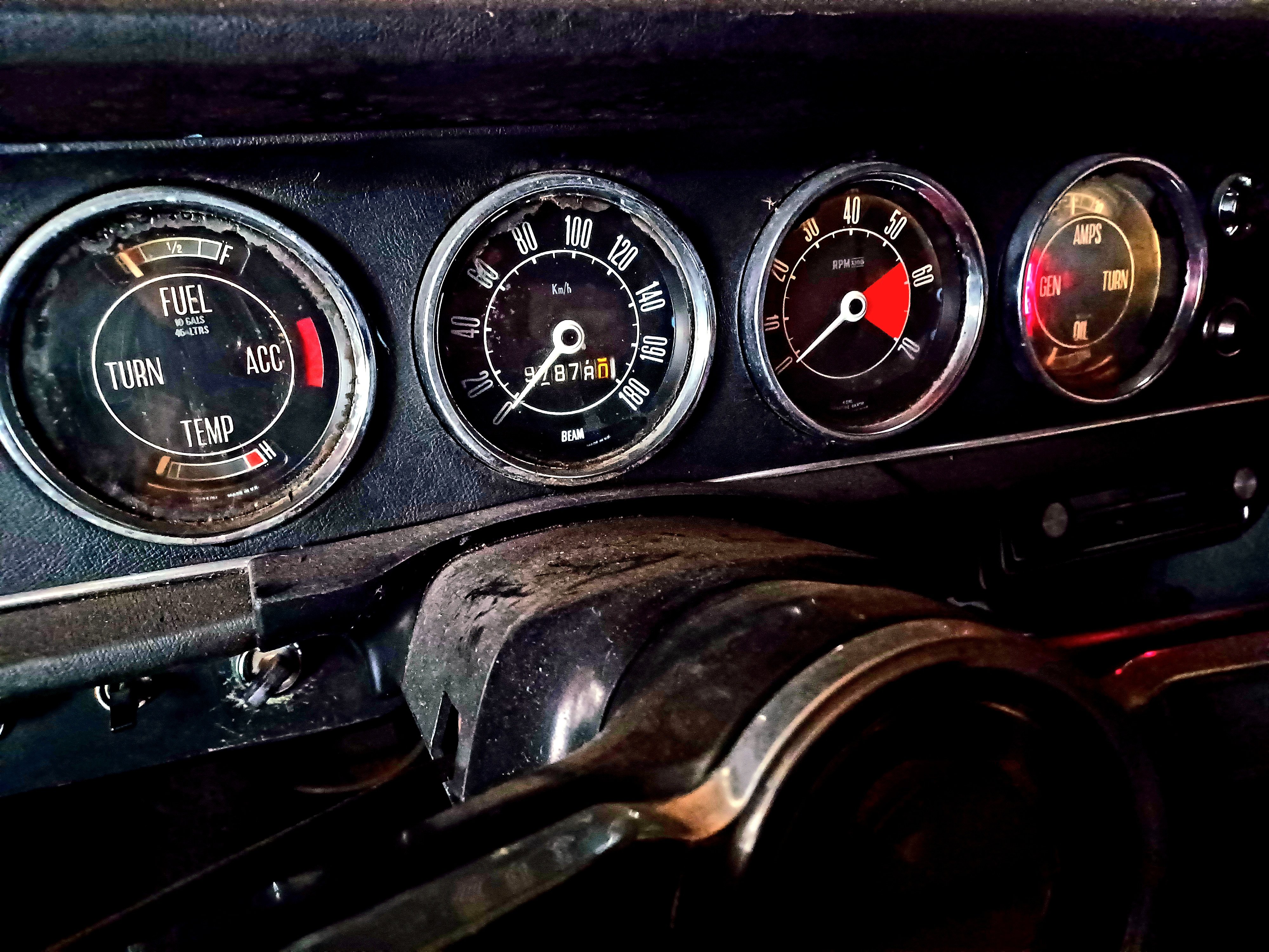

Enda flere ledninger på plass. Nå er det lys i klokkene (burde ha vasket /tørket stlv før jeg tok bildet), startrele virker på nøkkelen, vindusviskere går, baklys i gang. Ikke lenge til en prøvestart. Skal vi si en tid, blir det alt i mellom en uke og et halvt år :lol:
