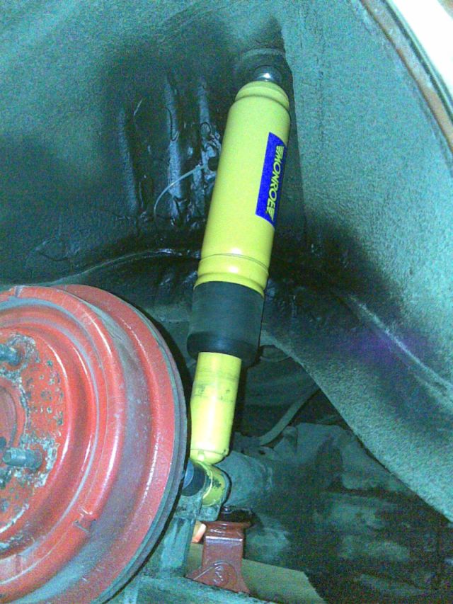

Har montert nye hijackers(luftfyllte dempere) på min mk2. Se bildet. De er ca 5 cm kortere enn orginaldemperne men de passer bra siden bilen er senket det samme. Greit å kunne fylle på luft når jeg har på campingvogna eller har noe tungt i bagasjerommet eller noen i baksetet.
De passer perfekt i festene både oppe og nede.
Driver og sjekker om de er å få i samme lengde som orginaldemperne også.
Skal også montere på min mk1 da den også skal trekke vogna av og til.
Kan få tak i flere dempere.

Har nå fått tilbakemelding ang hijackers til ikke senkede biler og det kan skaffes det også.
For de som er interresert i mål er de som følger.
De korte er 12 3/8 tomme (ca 31 cm) sammenpresset og 19 1/2 tomme (ca 49,5 cm) trekt helt ut.
De lange er 12 3/4 tomme (ca 32 cm) sammenpresset og 21 1/4 tomme (ca 56 cm ) trekt helt ut.
Jeg bruker de korte på mk2 bilen min men ser vel at lange også kan brukes da de bare er ca 1 cm lengre presset helt sammen.
Går for de lange på mk1 bilen min da den bare skal senkes 4 cm.
Dette er nye dempere i eske fra usa og de kommer komplett med slanger-nipler-gummiforinger-skiver og bolt til nedre feste og mutter til øvre feste.
Det eneste som må gjøres er at indre hull(retning bensintanken) på nedre feste må bores opp til 15mm mener jeg å huske hvis du vil bruke bolten som følger med.
Pris for dempere er 1600,- pluss frakt og oppkravsgebyr noe som betyr at demperne kommer på i underkant av 1800,- hjem til deg.
Har inne spørsmål om 12 volt kompressor med manometer for montering i bagasjerom. Får vel svar på det imorgen tror jeg. Pris ukjent men den var ikke så dyr trodde han.
Bare for ordens skyld er ikke dette noe jeg tjener penger på da jeg kjøpte mine dempere av en kar her i norge. Synes bare det er greit å kunne dele det jeg kommer over med andre.
Ta kontakt hvis dette er noe for deg så skal jeg sette deg i kontakt med denna karen som har demperne.
