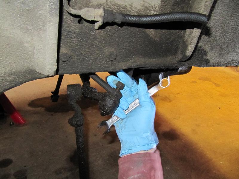

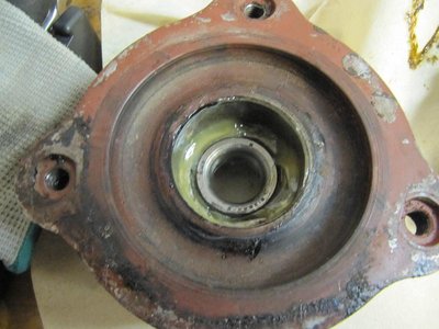

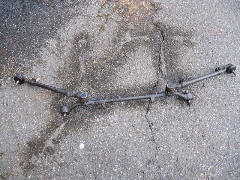

Må ta ned alt av styrekuler for å fa disse byttet. De indre manglet mansjett så nye er kjøpt inn se forrige bilde.
Demontering av styrekuler

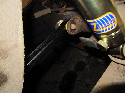

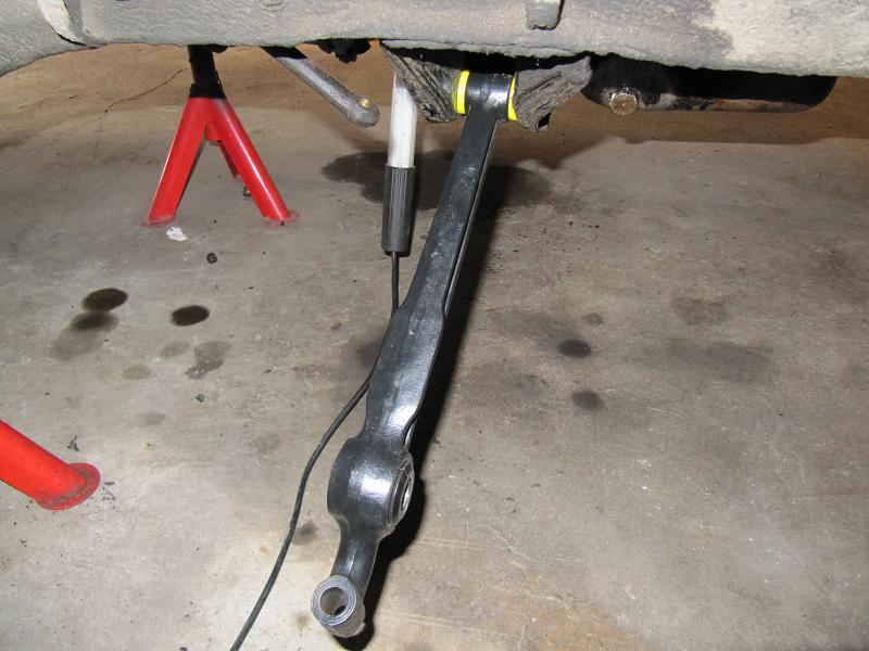

Da er det montert gule foringer i bærearm og 2-linkstag til bakaksel. Bakaksel skal ikke ned for lakkering da blir bygd en ny med sperre håper jeg.
Bærearm foran
Bærearm foran
2-linkstag

Her skal det vaskes og byttes styrekuler.
Styrestag
Styrestag

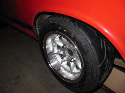

Har fått på Yokohama A048 R dekk. 185/60x13. Måtte bare sette på et for å se hvordan det var. Mangler fremdeles noe deler som kommer til uka så i mellomtia får jeg lakkere og montere litt i forstilling. Det skal også sveises setefester.
Gromt????

Re: 64 GT i garagen.
Ser snadder ut det!
P16 + ventilerte skiver på 65mk1 betyr nok at du må bruke de litt breiere navene fra 66 mk1 GT (samme som på mk2 Cortina, capri og escort RS).

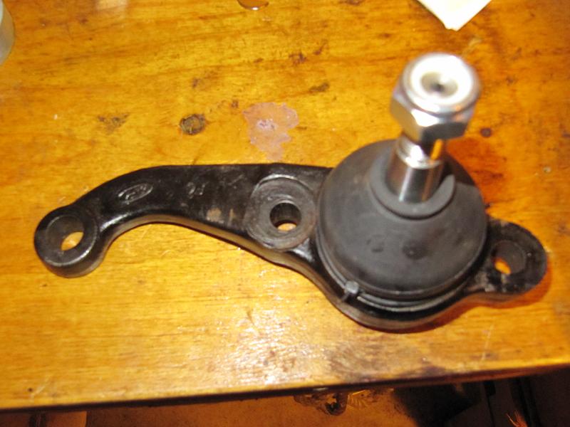

Da har gløden vært tilstede noen timer i dag, bremsecalipere har fått spacere og bærekuler er overhalt.
Det tar form.
Calipere med spacer for ventilert skive.
Overhalt bærekule.
Overhalt bærekule.

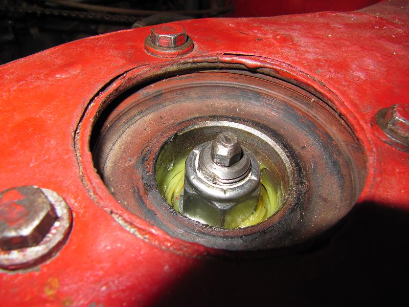

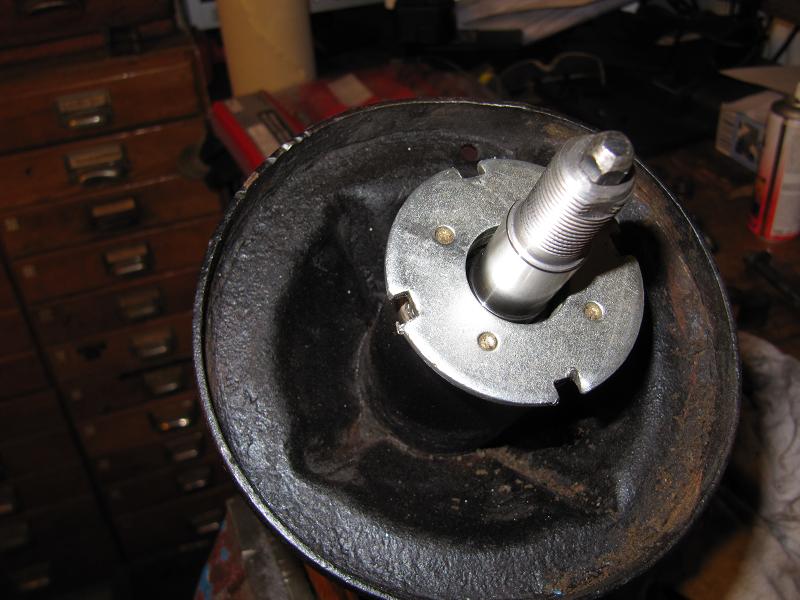

Dempertopper er overhalt og smurt opp, og Gaz dempere er montert i fjærbeina.
Dempertopp.
Dempertopp.
Gaz dempere.
Gaz dempere.
Har nå fått montert et fjærbein i bilen. Fortsetter i morgen med andre fjærbeinet som må moteres sammen før det settes inn. Mer bilder i morgen.

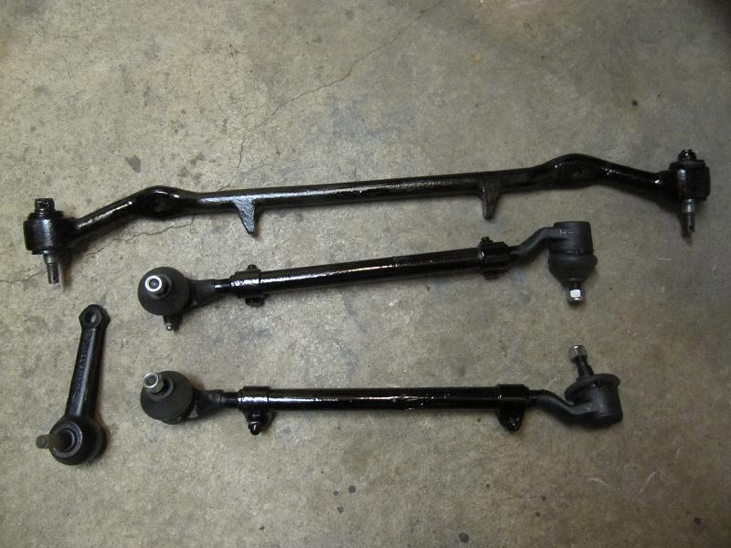

Styrestag og hjelpesnekke.
Da er alle stagene i styringen lakkert og klart for å sette på plass.

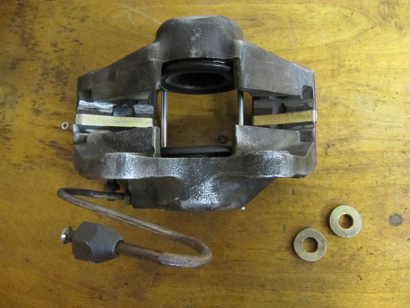

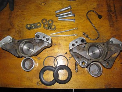

Bremsecalipere har blitt demontert for overhaling.
Splittet caliper
Splittet caliper

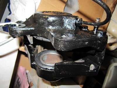

Bremsecalipere er ferdig overhalt og montert spacere for ventilerte skiver.
caliper m/spacer.
caliper m/spacer.
Her er det en nylakkert caliper og bremsetrommel.
Lakkert caliper.
Lakkert caliper.

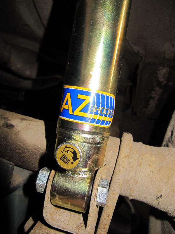

Ser ut som GAZ-demperene dine bak er justerbare, er framdemperene også justerbare?
Posts: 363
Joined: 17.01.2010 21:20
Re: 65 GT i garagen.
Post by s-ludvig »
Det er riktig at de er justerbare. Som bilde 1. viser sitter justeringen i toppen på fremdempere. Setter bare på en medfølgende 6-kant skrue. Se bilde 2. Bak sitter skruen fastmontert, bilde 3. Det er 40 klikk demperne både foran og bak. Anbefalt fra fabrikk at de justeres i midtstilling (20 klikk) første gang, for så å finjustere etter hvordan man ønsker at det skal være.
Justering på fremdempere.
Skrue for justering på fremdemper.
Justering på bakdemper.

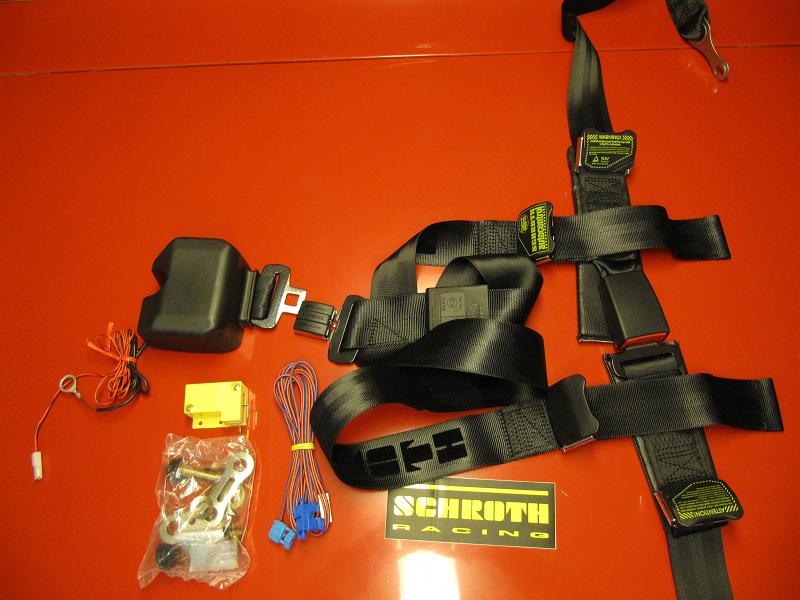

Kjøpe meg Schroth 4-pungt sele med snelle i bakkant som går på strøm, godkjent for veg. Det betyr at jeg kan låse snella hvis jeg ønsker det. Fint å kunne nå ting på dashen innimellom.
Schroth sele.
Schroth sele.

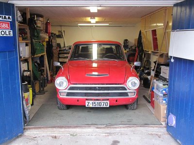

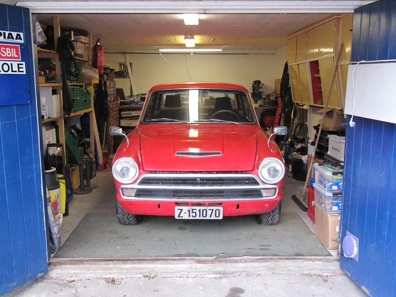

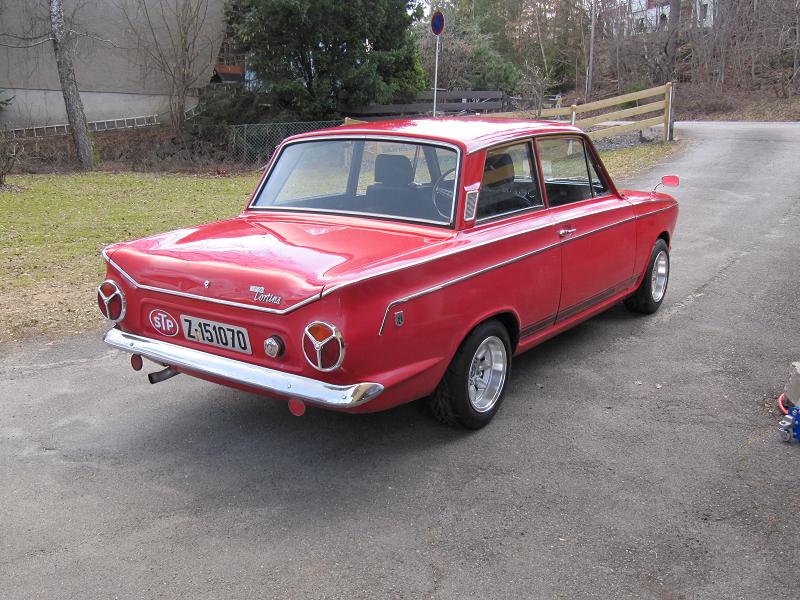

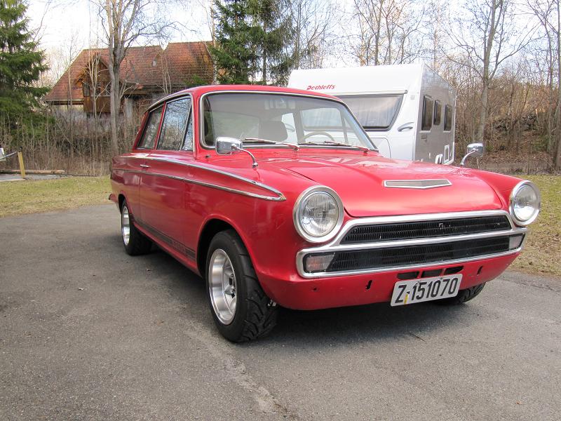

Tenkte det var fint med bilder siden bilen måtte ut av garagen for å bli snudd.
Bak/side.
Bak/side.
Foran/side.
Foran/side.
Dette ser kanskje litt høyt ut? (Styltebil) Får vel monter 1,5" senking bak. Foran???? Hva pleier dere å gjøre der? Kappe fjærer?Noen som har forslag, så tar jeg det i mot med takk.
Styltebil?

Nå er den tilbak i sin lille hule. Skal jekkes opp for å skifte foringer i bladfjærer og ny bremseslange. Det skal også monteres seler og sveises stolfester.
I garagen.
I garagen.
