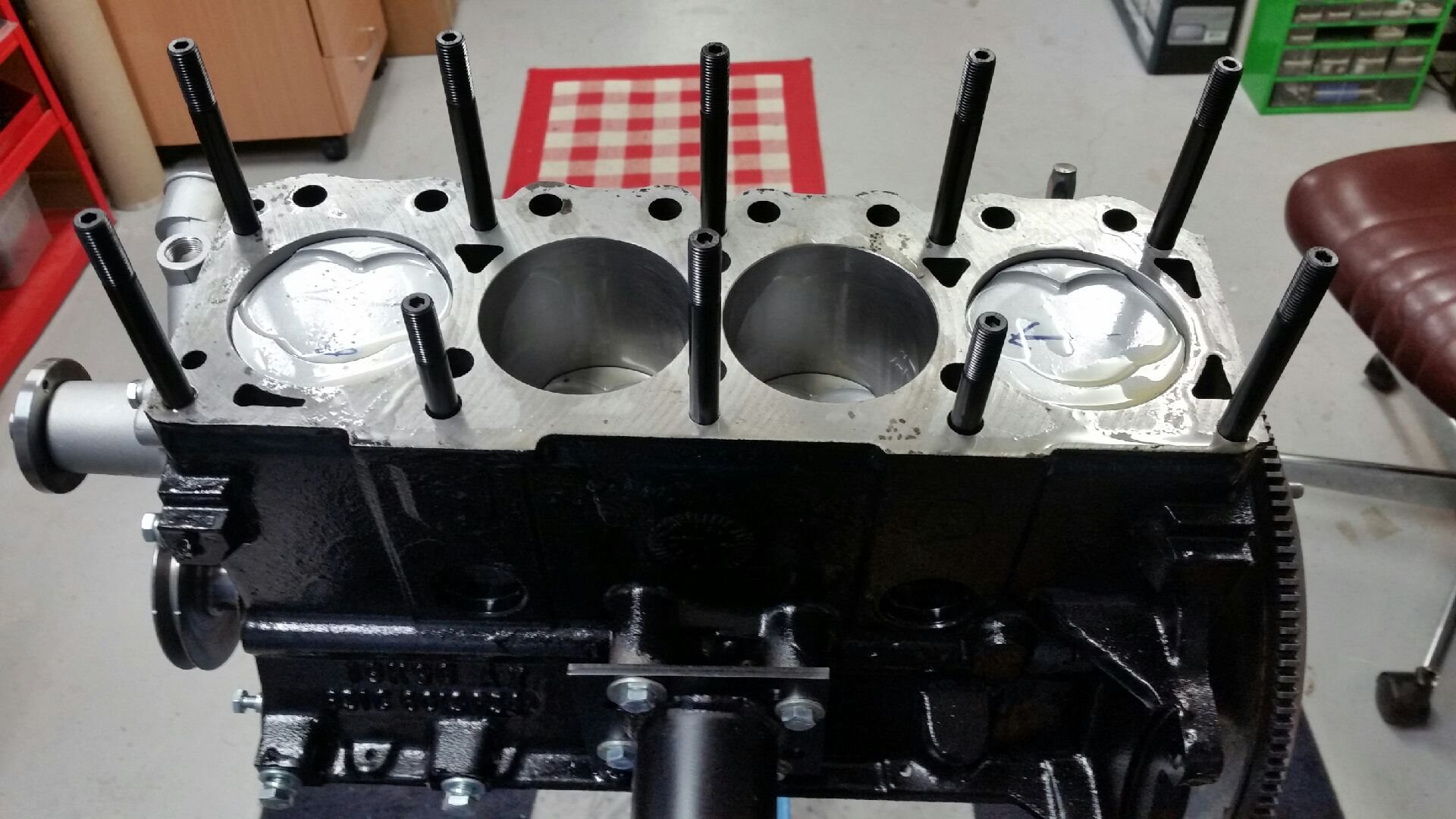

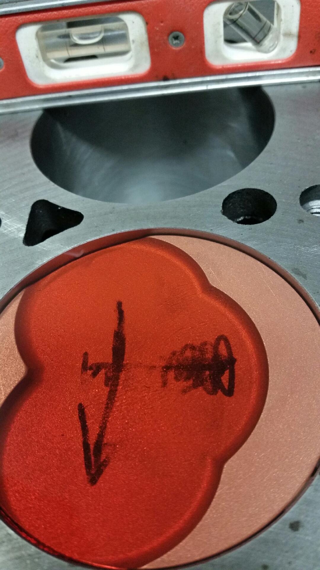

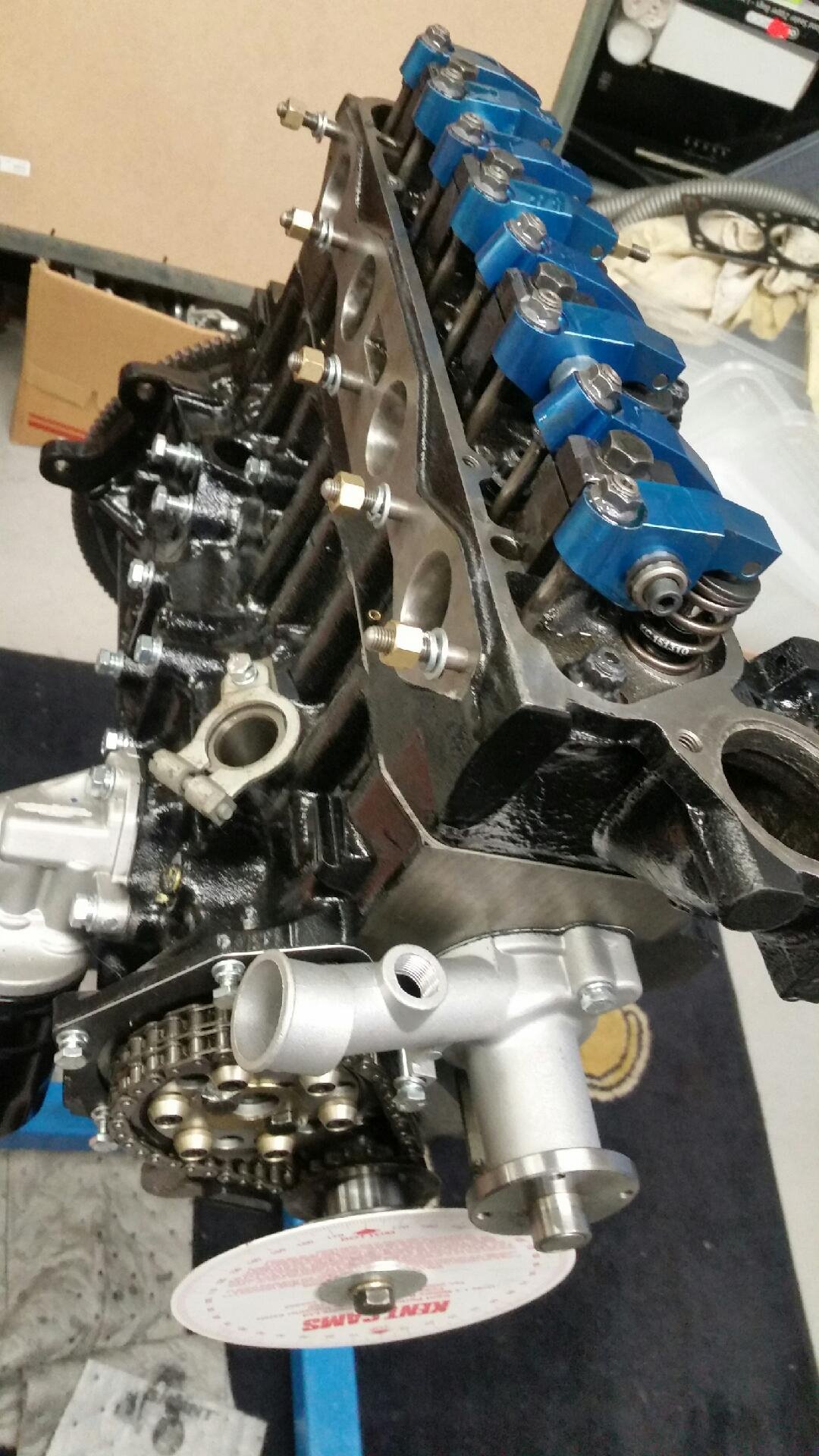

Da er onkel Donald hos Englie Racing i gang med motorbyggingen :)

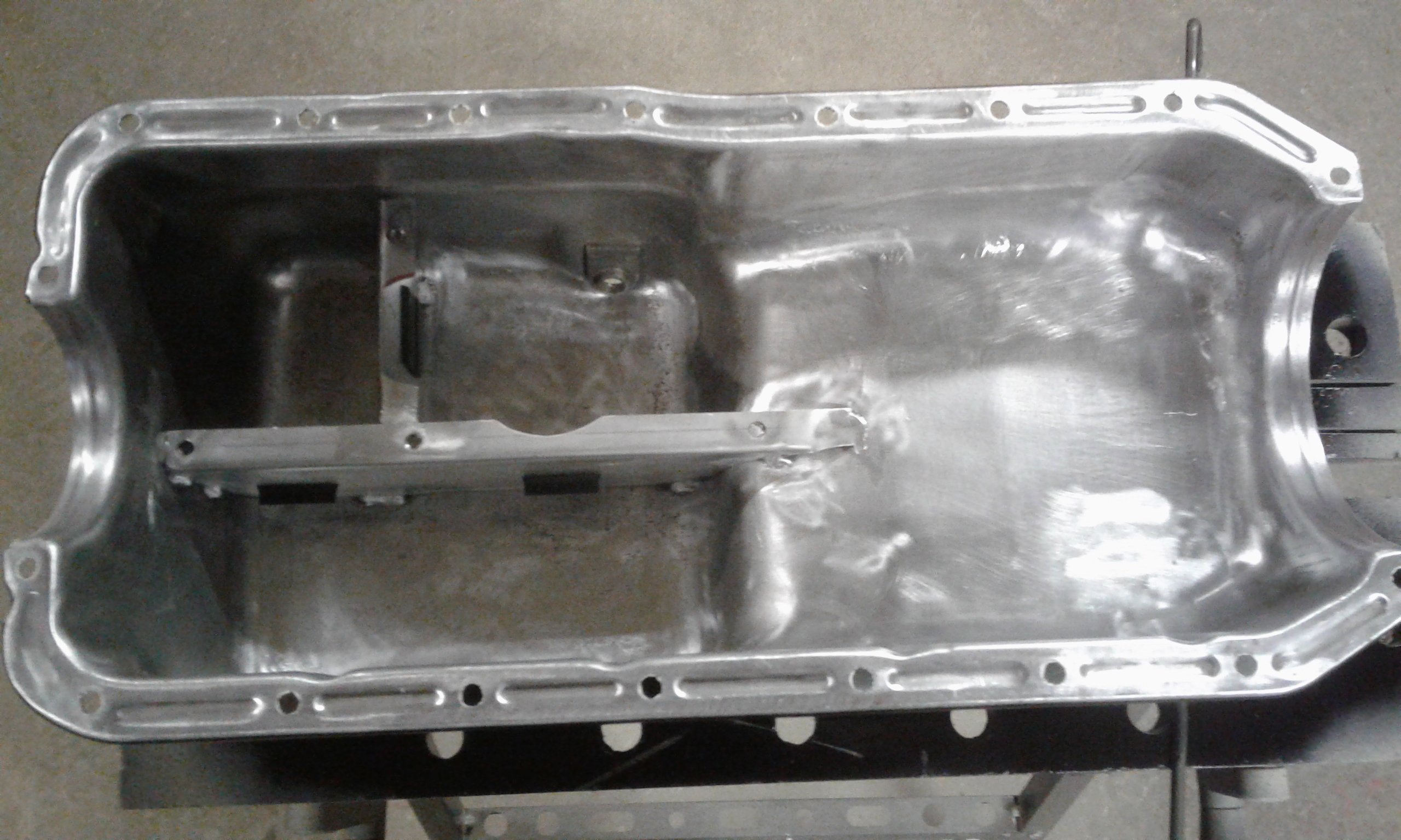

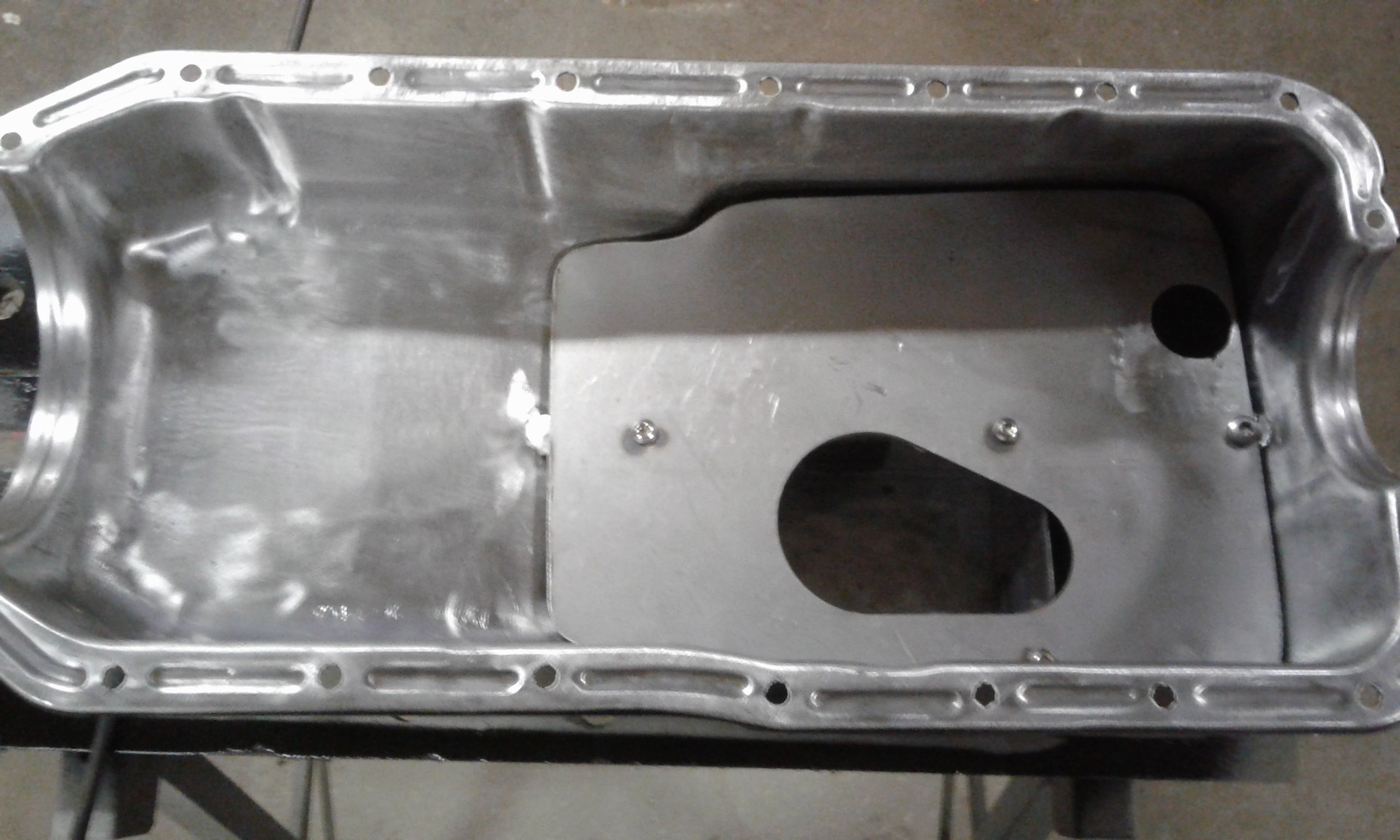

Bunnpanne med skvalpeskott og flap-"ventiler", innmat fra AH Racing
(settet er egentlig til Lotus Twin Cam, så hullet til peilepinnen måtte flyttes litt)
Re: Postordre-motoren fra Billigo
Meget vakkert!!! :)
