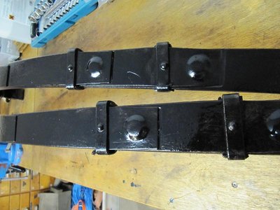

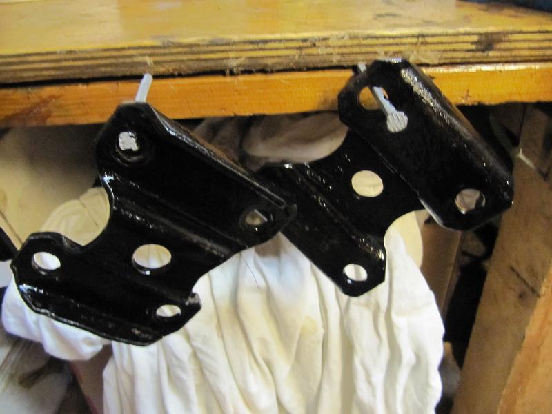

Nå er bladfjærene demontert og pusset. Klare for lakkering.
Bladfjærer med deler.
Bladfjærer og div deler lakkert.
Nylakkerte bladfjærer.
Div.
Div.
Da er det bare å montere nye foringer og senkeklosser. :D

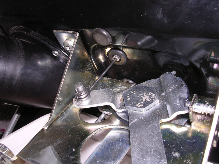

s-ludvig wrote:..Wire til varmeappkran hadde også røket helt inne ved hendel. :x Håper det går greit å bare skifte pianotråd innvendig i strømpe??? Noen som vet???
JA, det går greit å lage til en ny innvendig pianotråd i strømpa hvis bare strømpa sitter fast i klipset inne i varmeapparatet. Hos meg var pianotråden bøyd og hadde falt av hendelen pga. at strømpa hadde løsnet. Da måtte hele varmeapparatet ut en tur.. :roll: Var egentlig ikke store jobben og det var veldig kjekt å få vasket reint innvendig og byttet ut den morkne skumgummien inne i der, smøre opp spjell, rengjøre registeret osv. Kjøpte 2 mm pianotråd i en meters lengde på "Modellhobby" butikken på Grønland i Oslo. Ser ut til å fungere greit det. (litt tykkere enn original)

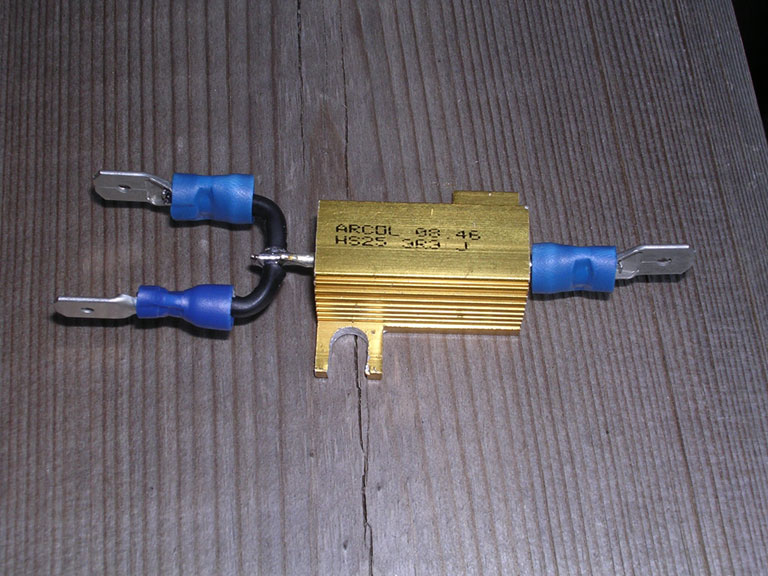

Under varmeapparat-seansen oppdaget jeg også at den originale motstanden for lav viftehastighet var brent av.
Etter noe motstandberegning fant jeg en effektmotstand på 3,3 ohm/25Watt hos ELFA (art. nr:60-661-61) som gir ganske lik hastighet på vifta på "trinn 1" som originalt. Satte på kabelsko slik at denne kunne monteres rett på originalt ledningsopplegg og filte opp hullet slik at originalfestet kunne brukes. Ble montert med litt varmeldende pasta under for god varmeoverføring/kjøling mot godset. (sitter jo på den "kalde siden" av varmeapparatet) Tror dette ble bra! ;)

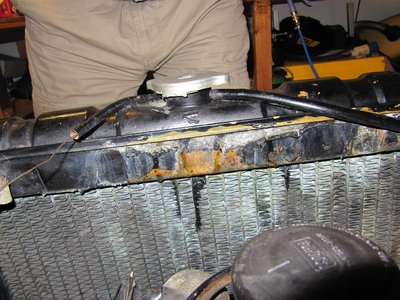

Da ble det en liten kjøretur og ny sjekk i motorrum. :o Og hva ser vi da: Jo ny vannlekkasje :lol: :lol: :lol: , men alle har vel hørt Sunde sin sang om engelsk bil :D :D :D :D :D :D
Radiator
Radiator
Skal nok se at vi triller inn på treffet med vannkanner, bensinkanner og oljekanner i bagasjen.

Kan det hjelpe med en runde med radiatortettemiddel, eventuelt kanel og/eller egg?!?
Ellers finnes det vel 3 radiatorveksteder i Oslo, mener at 2 av disse har holdt på omtrent siden Cortinaen var ny :D

Har brukt radiatortett fra STP og det virket. Fremdeles litt oljelekkasje fra bensinpumpe eller veivutlufting. Litt vanskelig å se hvor det kommer fra. Får bare lete så finner jeg det nok. Det drypper nok litt her og der, men det får være så lenge det ikke renner mengder. Får satse på motoroverhaling i vinter, nå skal det kjøres. ;)

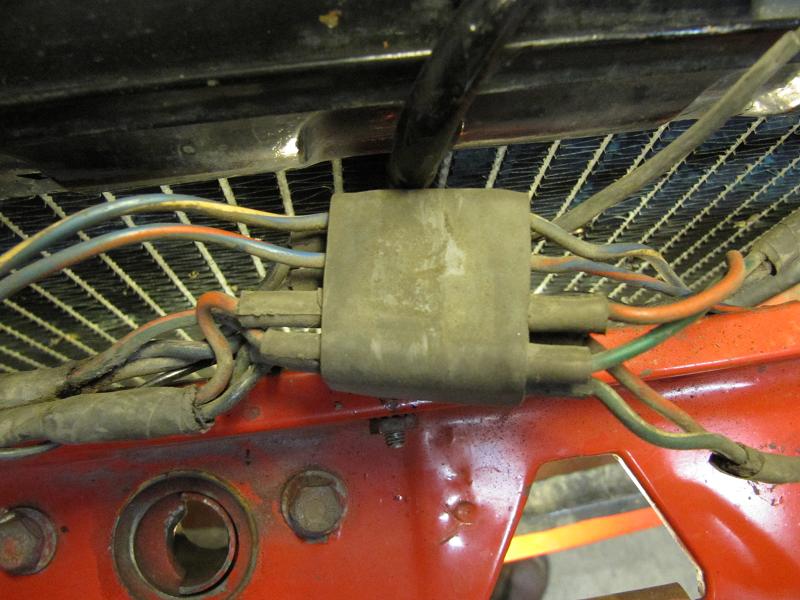

Har startet med å demontere litt i front og da er det viktig med dokumentasjon for å få ledninger på plass.

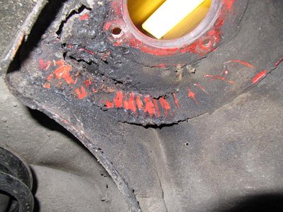

Dempertopp høyre side har nok vært reparert av en snekker!!!! Fra undersiden er det også rust så her blir det nok jobbing ja.
Pusset innerskjerm
Pusset innerskjerm
Fra undersiden
Fra undersiden

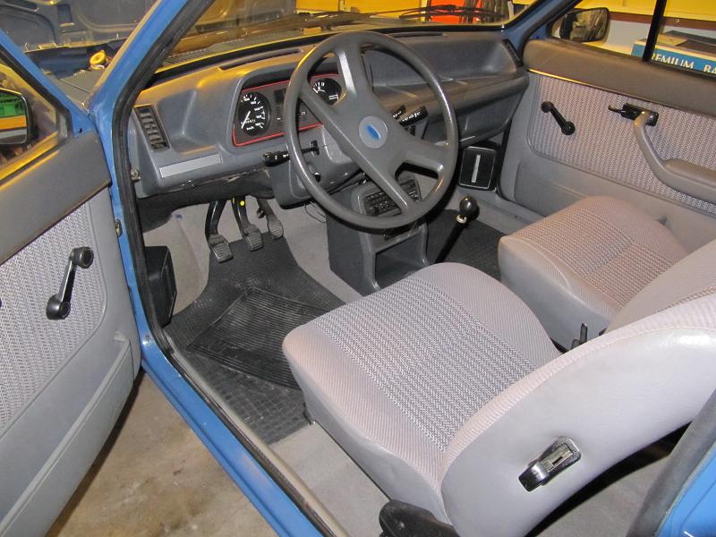

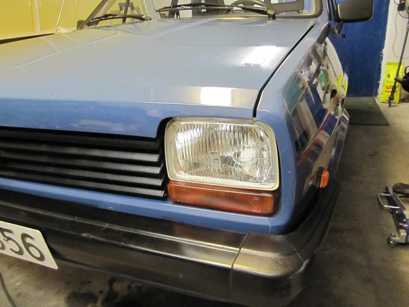

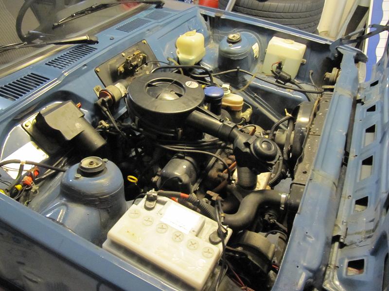

Høsten har også gått med til å kjøpe enda en MK1, men denne gangen var det en Fiesta 1100. Et smykke med bare har 56400km på tellern og aldrig vinterkjørt. Dette blir transportmiddelet til og fra jobb. Til sommeren blir det vel Gaz dempere og fjærer, polyforinger og så har jeg en 1300GT motor stående som sikkert passer. :P
Innvendig
Innvendig

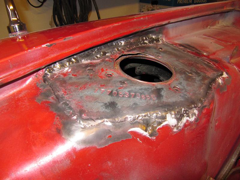

Veldig kjekt med Classic Ford og deres guide til diverse reparasjoner. :D Fint å ha når dempertopp skal repareres av en som ikke er oppretter. Deler må bestilles først.

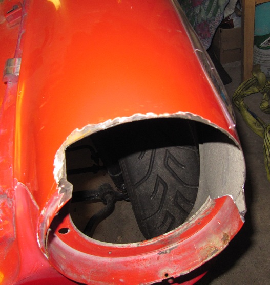

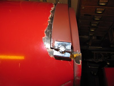

Startet opp med det jeg trodde var en lettere oppgave. Skar ut rust i venstre forskjerm. Mulig en proff ville tatt mere, men fjernet alt som det var mark i og litt til.
Fjernet rust
Fjernet rust

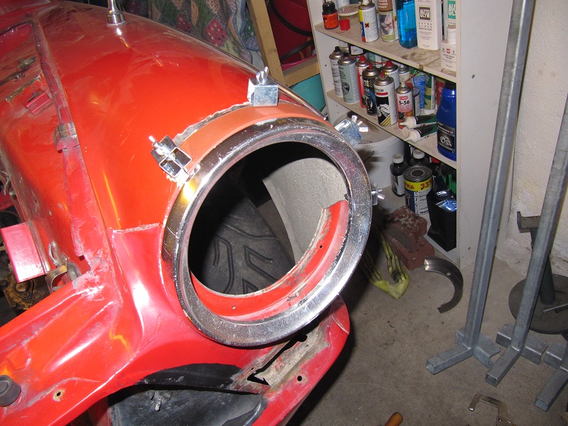

Deretter ble det tilpassing av biten som skulle inn.
Tilpassing
Tilpassing

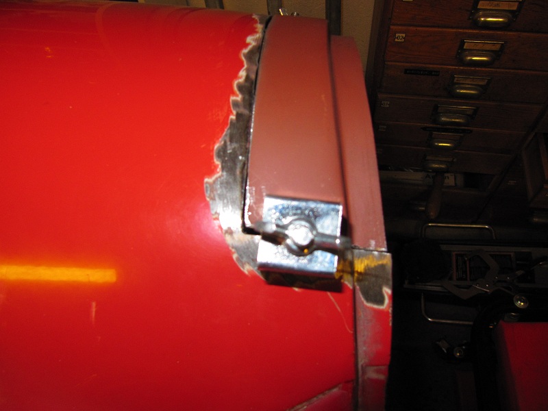

Så ble det testing av lyktering for å se om den passet. :o Den passet, så da får vi håpe at den gjør det etter sveising også.
Test lyktering
Test lyktering
