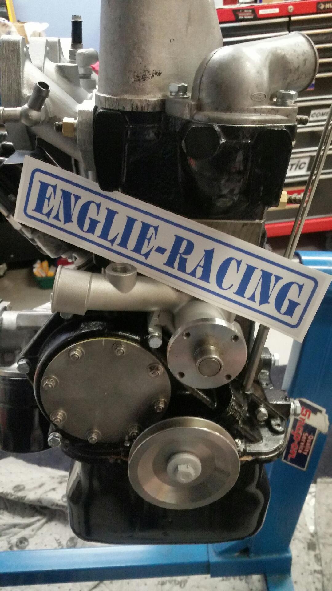

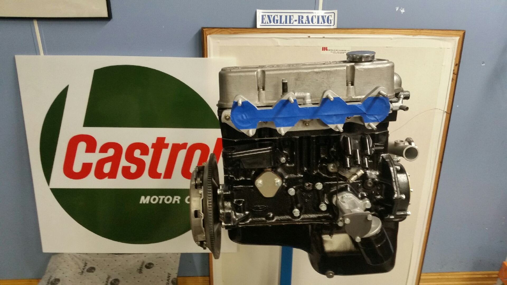

Du verden, nå er motoren ferdig bygget, mange takk til motorbygger Arild Engelsvold for godt utført arbeid, kjempegreier! :)
Re: Postordre-motoren fra Billigo
Denne motoren har vært "på tegnebrettet" i mange år, den nye motorblokka kjøpte jeg tilbake i 2012.
Og, mange kjekke folk har hjulpet til underveis, med å skaffe/transportere deler, modifisering av deler, maskinering/dreiing av deler, måling av deler, sveising, etc.
Uten dere alle hadde ikke denne motoren blitt bygd.
Så derfor, stor takk til dere alle! :)
Og noen tjenester kom fra følgende firmaer:
Burton Power (motordeler)
CTM Performance Engineering (knivkutting/letting av veiv)
Nilsen Motor (boring/honing av sylindre)
Sarpsborg Motorverksted (modifisering av stempler, topplokksarbeid)
Jonassen Motorverksted (vask av motordeler)
EBB Tech (balansering av roterende deler)
Vulcan Engineering (råd og tips)

De siste detaljene på plass. Gratulerer! Blir så flott denne motoren at det spørs vel nesten om du har råd å sette den i bilen! :)
Da har motoren vært på innkjøring, justering og bremsing i benken til Svein Kristiansen på Gran, 140hk ved 6500 omdreininger, men det viktigste er 17,5 kg moment ved 4000 omdreininger.
