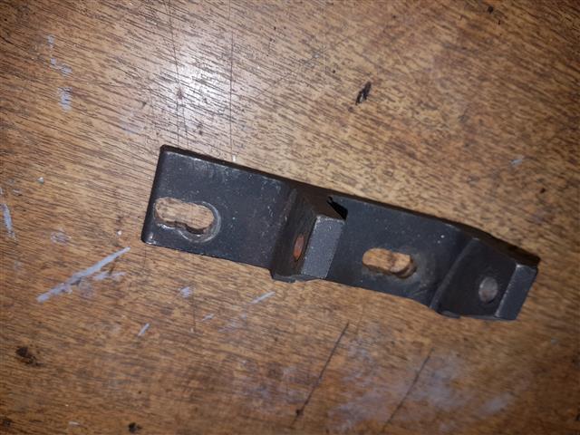

Ja motoren er så å si klar til innmontering og oppstart. Må lage ny dynamobrakett da det nok blir vekselstrømsdynamo for fremtiden. Trolig fra Escort mk3 om de ikke plutselig skulle dukke opp noe som passer bedre.
Mangler fortsatt bakelitt spaceren til forgasseren, men fikk tak i nye motorfester fra AH Racing. Litt dyre var de, men utrolig lik de orginale.

Jeg har et xflow vekselstrømsfeste til overs i garasjen.Det er justert på hullene mot blokka. Tror jeg brukte når jeg hadde 1500 motor i Angliaen
Re: Barn find
Takk for tilbudet SveinF.
Tenkte i utgangspunktet å sveise om en Cortinabrakett som noen har vært å saget litt på tidligere.
Braketten fra Escort Mk3 jeg har liggende er med 4 hull og den bygde mye utover også så jeg anser ikke den å være veldig aktuell selv om jeg kapper den ned. Den ser for så vidt slik ut:
På nettet fant jeg imidlertid en brakett som tilsynelatende ser ut å kunne passe fra Fiesta. Er det nogenlunde slik den ser ut den braketten du har?

Det er vel en av den nederste utgaven jeg har men med avlange hull mot blokka
Den øverste er vel CVH og kan brukes på Zetec
Re: Barn find
Ja stemmer det, kommer fra en 1.3 CVH motor.
Hva tenkte du du skulle ha for braketten da?

Bytte med CVH?
Re: Barn find
Bytte med CVH festet?
Ja det er helt OK for meg, tviler jeg får bruk for dette. Trenger du boltene til festet også?
