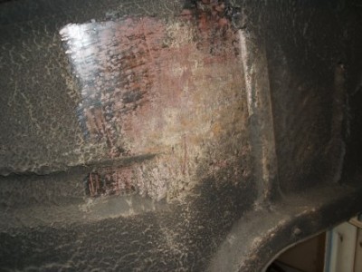

Det gikk greit å skrape der Tectylen var "våt" pga oljelekkasje/tidligere påsprøytet olje?, men der den er tørr, henger den noe alvorlig (den "spretter" ikke vekk når man setter skrapa i den, i tillegg er overflaten knallhard, mens resten er seigt som tusan.
Tok en testrunde med 3M sitrusrens, pakningsfjerner, bremserens og avfettingsmiddel i går, men det hjalp lite (sitrusrens og bremserens tok ørlitegrann på overflaten, men ikke mye). Når man har kommet litt lengre ned i gørra, hjelper det mere med sitrusrensen.
Prøvde med en Fein-maskin og skrapeblad, det virker faktisk, ihvertfall der platene er noenlunde beine.
Så det ser ut som det må fjernes mekanisk og ikke manuelt, skal ta en prøverunde med varmepistol og påmontert "skrape" også, mulig det hjelper med litt varme.
Har også helt på litt white spirit og lampeolje et par steder, bare for å se om det da mykner opp litt.
Tenkte jeg skulle prøve med litt hydraulikkolje også, vi får se.
Siden greiene henger noe alvorlig og jeg ikke kan se noen løse flak noen steder, så er det fristende å bare la den gamle Tectylen henge under/inni skjermene, spesielt siden det ikke ser ut til å være noe særlig rust noe sted (og så f.eks sprøyte på noe "oppmykingsmiddel" fra Rettedal Bilkontroll, vi får se).

fjerning av tecty er en skikkelig møkka jobb. det tar lang tid, men varmepistol og skraping er greieste metoden etter min mening. da med en god vask med tynner el lignende etterpå blir det helt reint. tidkrevende jobb men blir bra.

Forsiktig med varmepistolen. For mye varme koker også lakken, både utvendig og innvendig.

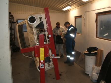

Midtveis i tredje prøverunde ;)
Myk og god
Myk og god
&%¤#¤%# lig harTTT
&%¤#¤%# lig harTTT
