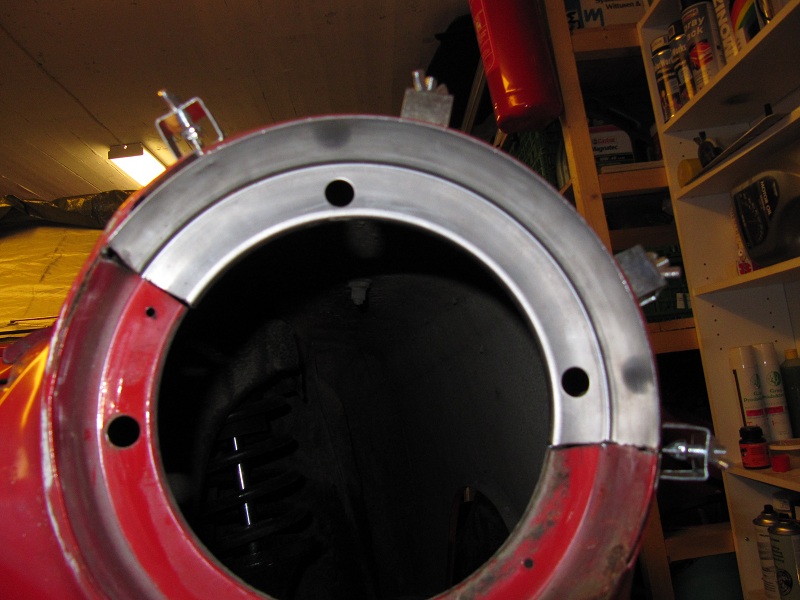

Det skal inn en lyktebrønn også, så da må det inn en ny del av ringen den festes i.
Ring til lyktebrønn
Ring til lyktebrønn
Da er det sveising en annen dag, men selv om det ser greit ut har det vært en hel del :evil: :evil: :evil: og :idea: :idea:

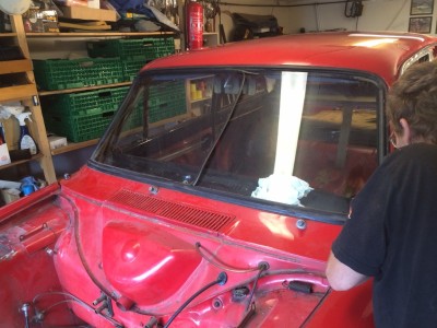

Pjokken var en tur oppover for å få flyttet GTn over til den andre garagen. Den ble dratt på en jekk da det mangler forstilling. Dette gikk som smurt, så da var det bare å sterte med å demontere mer.

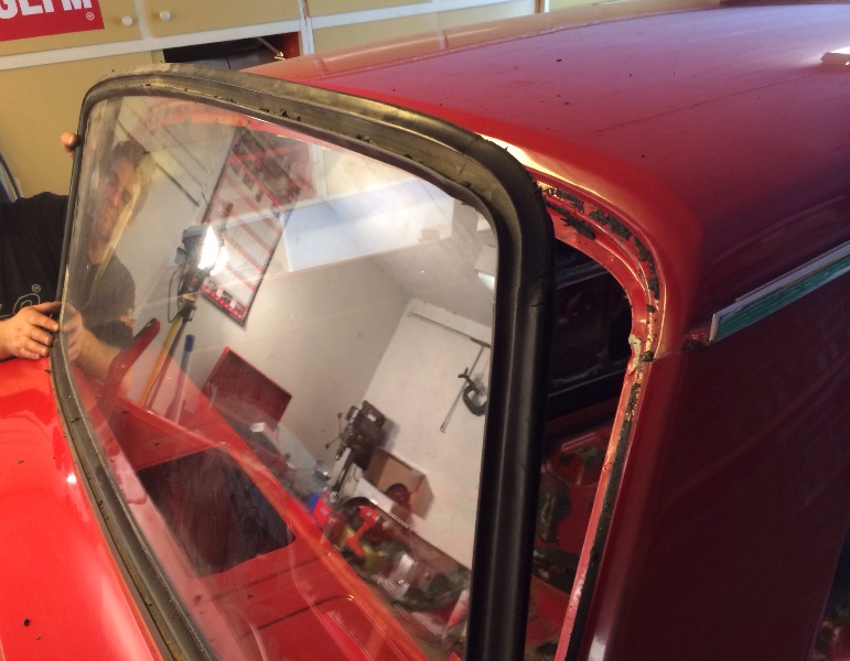

Frontrute
Frontrute

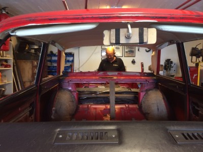

Først ble det fjernet frontrute og bakrute.
Bakrute
Bakrute

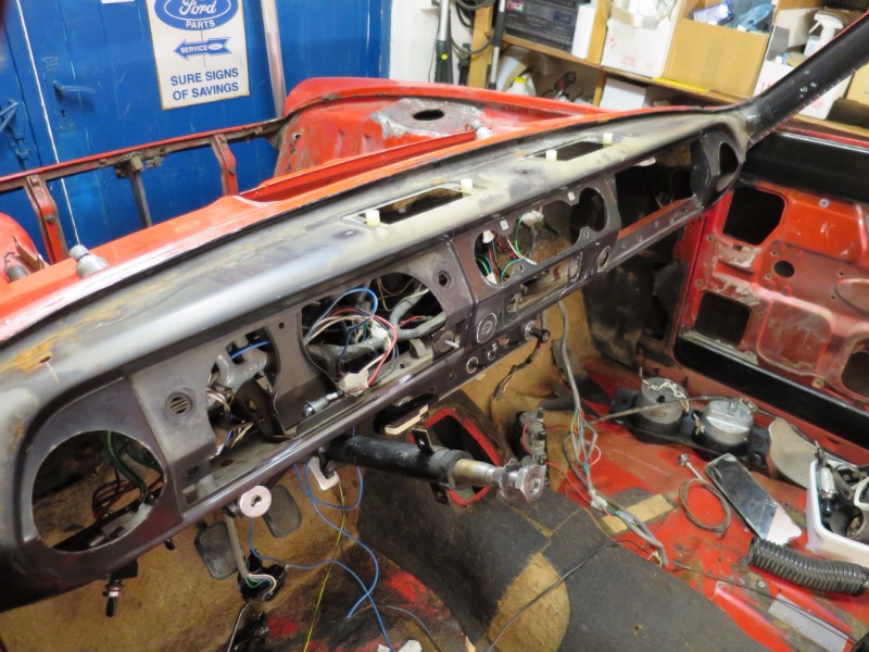

Da har arbeidslysten angrepet :D Fjerning av dashpad og instrumenter. Merket ledninger og tatt blder. Greit å vite hvor det skal på plass. Det var ikke rust i frontvindu eller under dashpad. Fornøyd med det.
Dashbord
Dashbord

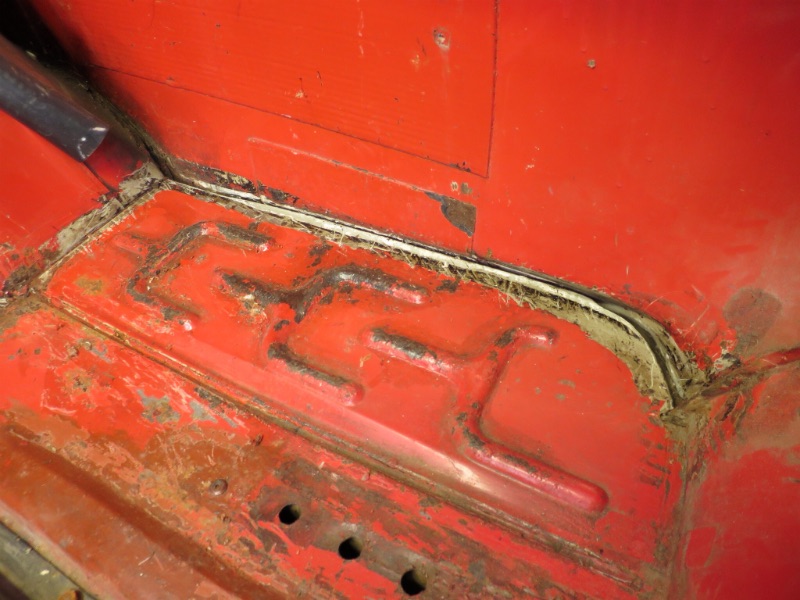

I bagagerommet er det fjernet div kitt. Her må det sveises hjulbue og den doble veggen nederst på bakskjermen. Gleder meg ikke til det da dette ikke er noe jeg er racer på, men tar man tiden til hjelp og er nøye så går det vel.
Bagagerom
Bagagerom

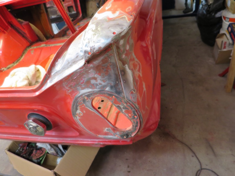

Det har vært en gammel skade bak på hjørnet. Fjernet mye sparkel. Her var det skikkelig knudrete. Dette må nok bli bedre før lakkering.
Bakskjerm
Bakskjerm
