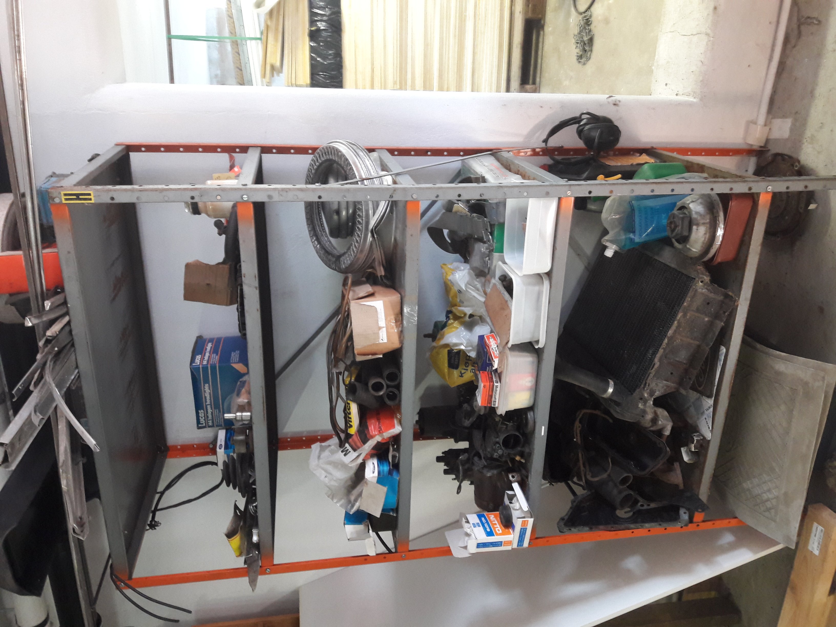

Nå er alle deler gjennomgått og ryddet, og jeg tenker at første mål blir å sluttføre motorprosjektet med ny clutch, samt sjekke opp starter og dynamo. Denne bilen kom med Lucas komponenter, noe som ikke behøver å forklares nærmere.

Starter med noen bilder av greiene slik det ser ut nå.

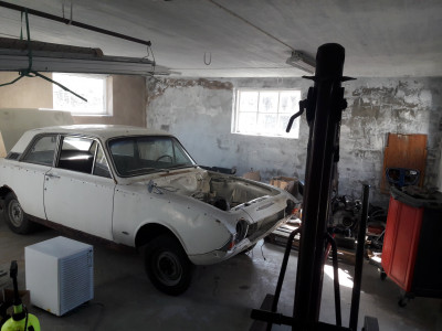

En litt uinteressant episode av Sakte-TV:
Snøen har lagt seg på Sørlandet, og en liten post her på Forumet kan vel ikke skade. Corsairen har stått pent under presenning inntil bilens nye garasje skulle bli ferdig. Det tok litt lenger tid enn beregnet, men nå begynner det å hjelpe.
Det betyr at en snart kan komme ordentlig i gang med restaureringsarbeidet!
Selve innredningen var klar før den ble satt under presenningen, så nå er det utvendig som står for tur.
Tok egentlig noen fine bilder, men finner ikke disse igjen (ny telefon).
Nye bilder kommer når snøen er gått, og jeg får bilen inn i garasjen.

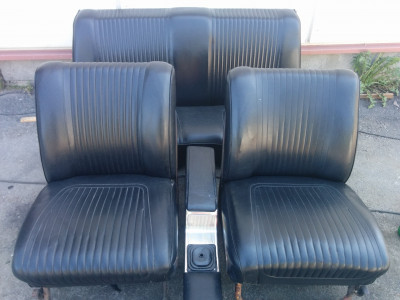

Har et bra bilde av setene i alle fall

Ja se der, var interiøret klappet og klart.

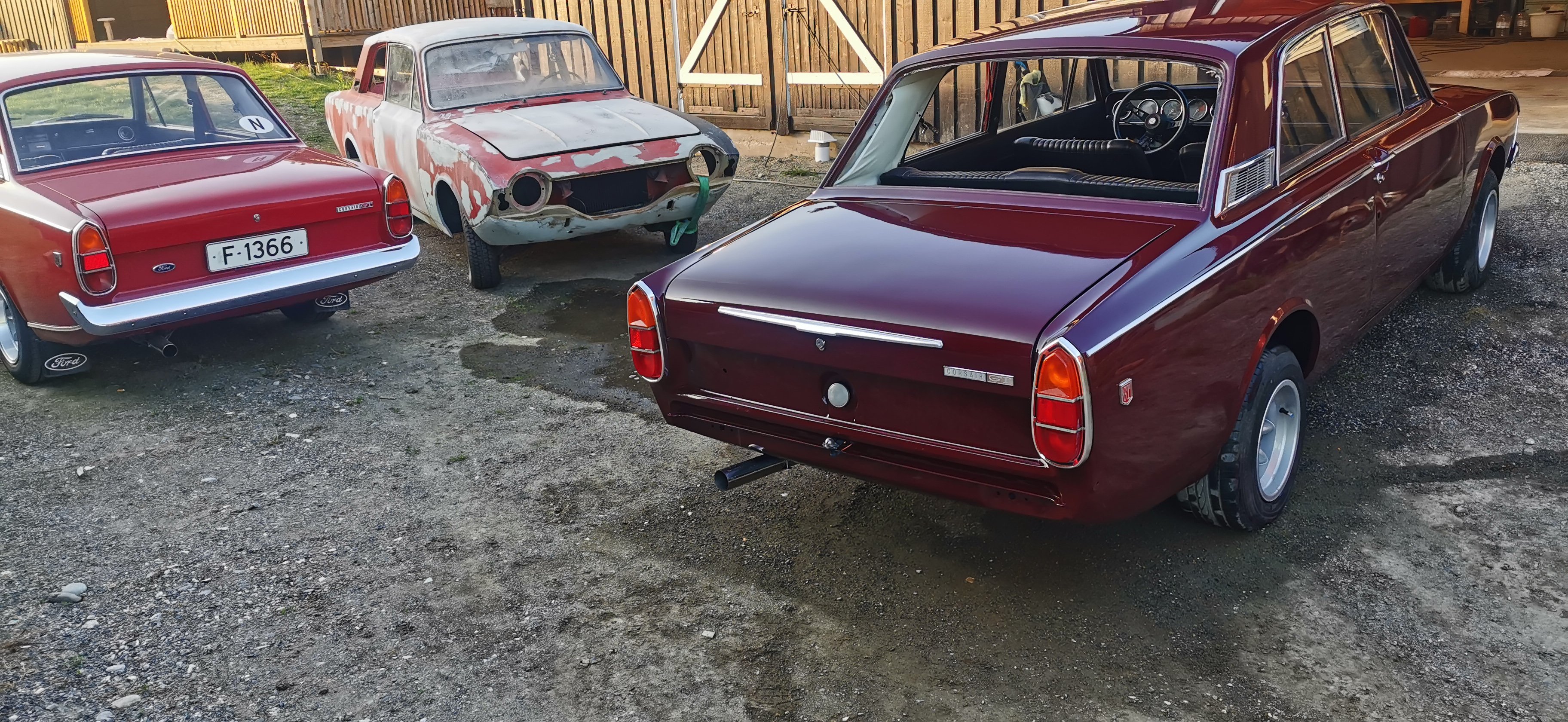

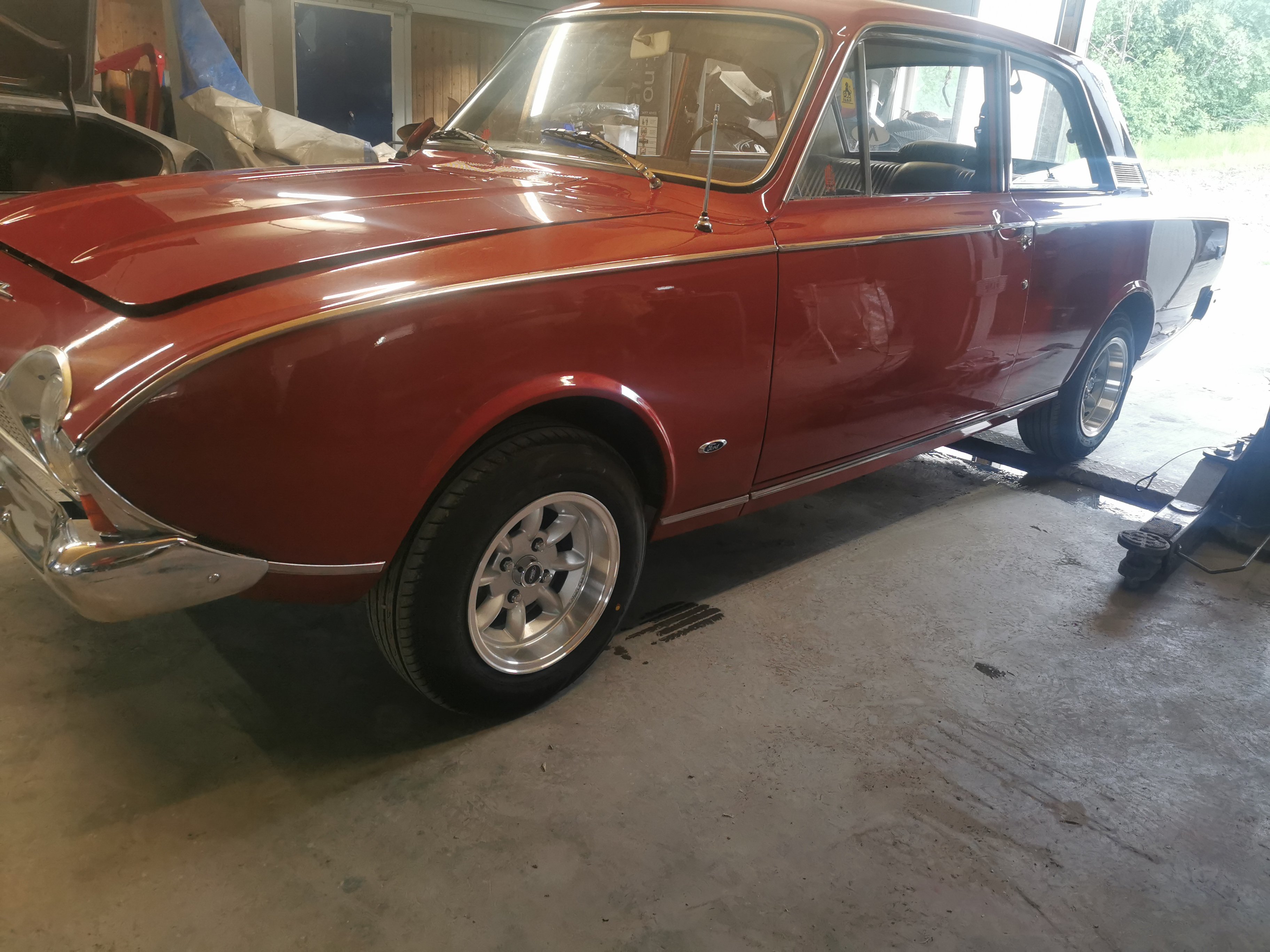

Da er min ferdig og godkjent.
så nå har jeg 2 på veien, en med 3.0 V6 og en original også fant jeg jammen en til som da må få komme på veien.
Så det er bare å stå på
Re: -66 Corsair 2000 GT
Gratulerer, Andre!
Så da fikk du løst det med grenrørene på 3.0 V6-en, ble det mye omsveising på de?

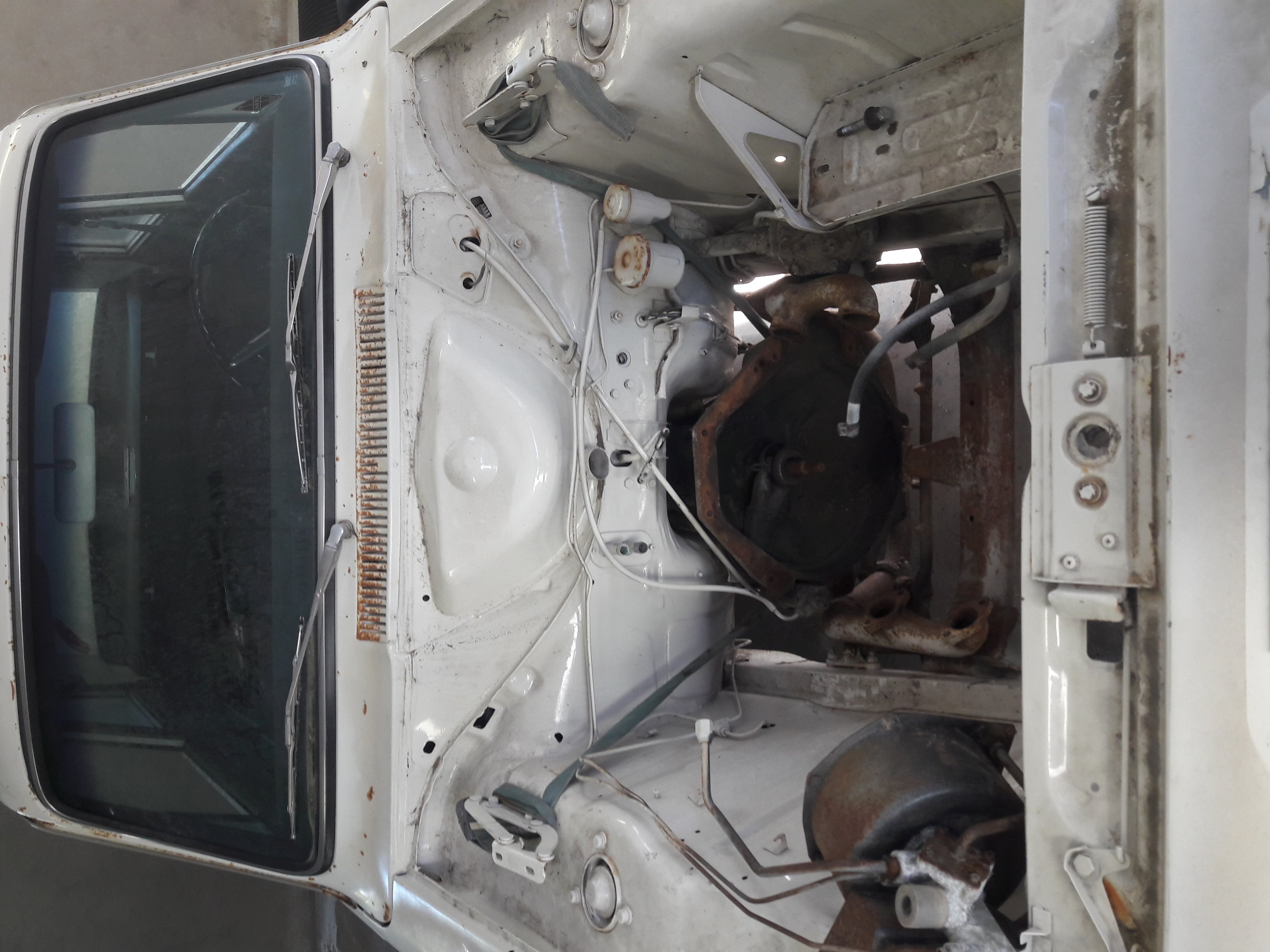

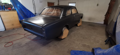

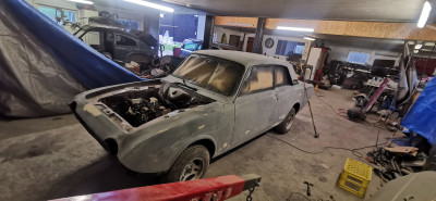

Alle tiders sakte TV på gang igjen. Motoren var satt inn, men jeg hadde en dårlig feeling på clutch/trykkplate. Tok den derfor ut igjen, og ganske riktig. Ved nærmere ettersyn var en av de 3 fjærene som holder selve trykkplata røket. Ny clutch og trykkplate er nå ankommet fra England, men jeg leter etter et utløserlager. Om noen har et, eller vet hvor jeg kan få tak i et, hadde det vært veldig kjekt.
Siden sist har jeg tatt ut taktrekk, rettet opp tak og fikset noen småbulker. Hadde tenkt å få inn motor og få sviv på den før jeg fortsetter med andre ting. Utløserlager er det som står øverst på ønskelisten nå!

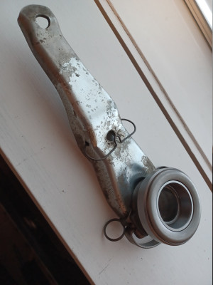

Kjøpte lager av Atle. De er nå med mm klaringer, så jeg må få dreid av ørlite på holderen. Vurderer å kjøpe en liten metalldreiebenk, men prøver litt rundt her først om noen har en benk stående i kjelleren som kan lånes noen minutter. Alle utløserdeler renset og sjekket, så nå er det ikke lenge til motoren med ny clutch skal inn igjen. Videre planer er å fikse den opp teknisk slik at den er kjørbar før lakkering. Men først blir det en lengre pensjonistferie i Spania!

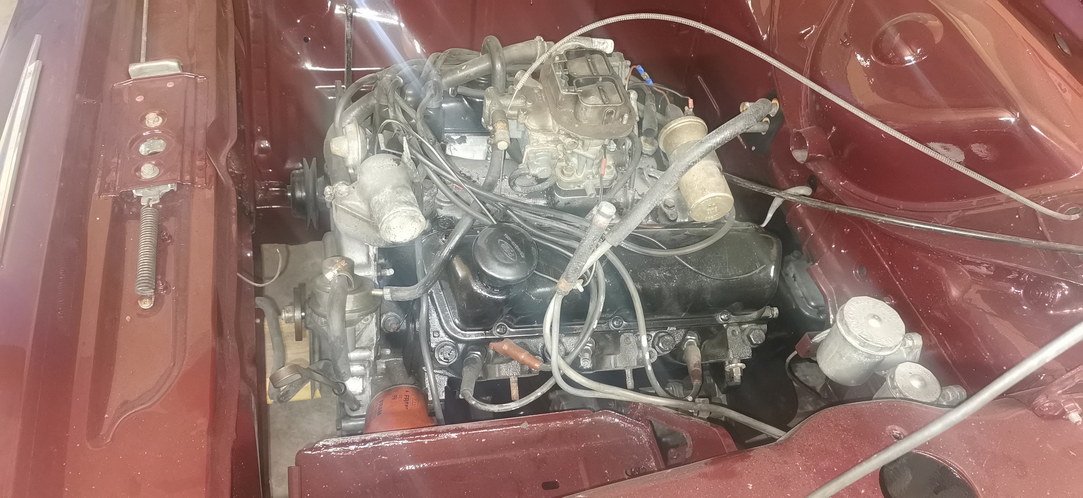

Spøk til side, Fant en lokal kar med dreiebenk og interesse for veteranbiler. Han hadde en Glas selv, og hadde hatt en Corsair 1500 for mange år siden!
Jeg kunne bare låne dreiebenken hans, og da var det sen smal sak og tilpasse hylsa.
Nå er motoren på plass, montert motorfester, og startet på resten av dingsene som helst skal henge på motoren og ikke ligge i skapene
