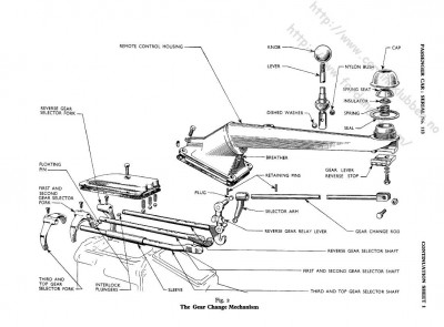

Det dukket opp spørsmål om dette på facebook og jeg antar at dette er samme sak og da forsto jeg det slik at det var 2000E 3rail kasse det var snakk om. Altså det øverste bildet til MLI.
Under er sprengskisse av lang gearstang på MK1 som det må bygges om til om du vil unngå å lage nytt hull i gulvet. Og det er sprengskisse av remote gear mekanismen på Mk1 GT. Denne er beregnet å sitte innvendig i en konsoll og at håndbremsen da må bygges om til paraply type under dashbord. (sjønt jeg har sett hjemmesnekrede løsninger der man har behold håndbremsen på gulvet)
