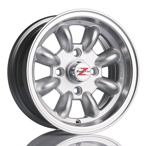

Hei, driver å skal kjøpe meg felger til min Cortina mk2, i den sammenhengen lurer jeg på hva slags ET og dimensjoner folk kjører med? legg gjerne ved bilder

Stålfelgene på mk1 og mk2 Lotus Cortina har dim 5 1/2x13 og ET19, såvidt jeg husker.
Boltsirkel er 4x108.
På min mk2 Cortina har jeg Minilite-kopier, 6x13 og ET10, samme type som disse
https://www.finn.no/bap/webstore/ad.htm ... =176625189
De er rimelig "tidsriktige", da tilsvarende felger kunne bestilles hos Ford den gang disse bilene var nye.
