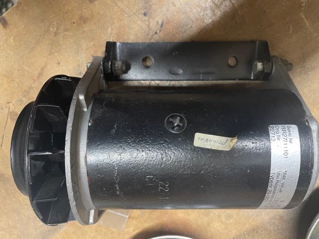

men finner lite om dynamo. Har en ny Lucas C40L dynamo merket: Max value 13.1 V 29 Amp og Min regulation 14.1 V og 8 Amp + Må polariseres.
Kan denne dynamo benyttes med negativ jord og gir den nok til ekstra instrumenter og lys ?

Hvis dette er en vanlig likestrømsdynamo (og ikke en vekselstrømsdynamo bygget inn i "old looking casing") kan den polariseres begge veier.
Det ser jo ut som en vanlig DC og lappen hvor det står "må polariseres" tyder jo på det.

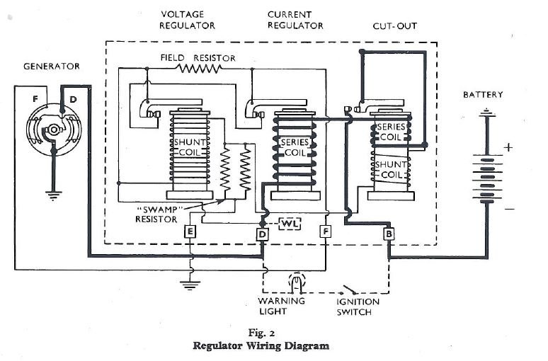

Hva slags regulator skal du benytte? Det blir jo her strømbregrensingen (Under din max 29A) ligger.
En vanlig Lucas-regulator ligger vel på 20A eller 25A ?
Polarisering skjer ved å koble ønsket polaritet til jord, kortslutte D (Dynamo) og F (Field) og sette spenning på det punktet fra batteriet. Dynamoen vil da gå som en motor og ende opp med riktig polaritet/restmagnetisme i ankeret slik at den "fyrer opp" med riktig polaritet neste gang den snurres som dynamo. Trenger ikke å kjøre lenge.
Jeg har måttet gjøre dette med eldgamle dynamoer som har ligget så lenge at restmagnetismen er borte.
