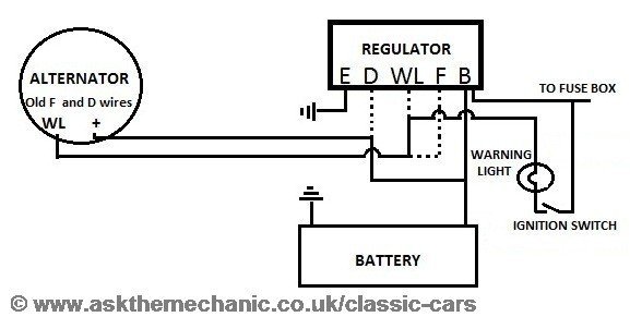

Hei, er det noen som har koblingskjema eller kan fortelle meg hvordan ledningene til vippa skal kobles når man bytter til vekselstrømsdynamo? Dynamo er montert, vippa er fjernet og konvertert til negativ jord. Cortina mk1

Jeg har aldri forsøkt dette, men det ligger en kokebok her: https://www.buysellcortina.co.uk/forums ... onversion/
Sikkert noen som flere kan verifisere om dette er riktig. Fuse Box er ikke-eksisterende i Mk1 så pass på så du ikke får en nedsmelting.. ;)
Re: Fjerne vippa
Har ikke gjort dette på en Cortina, men på min Anglia. Som beskrevet kobl sammen de tynne og så de tykke og glem jordledningen
De som bruker ekstra energi på å beholde utseendet og kjøper vekselstrømsdynamo med gammelt utseende, de kan lodde sammen riktige kontakter inne i vippa og fjerne innmaten i boksen og beholde alle ledninger og kontaker as -is.
Det er viktig å huske at man må bytte til negativ jord samtidig og at coilledninger må byttes om. Om man har en GT eller en bil med radio, turteller eller annet elektronisk gøy med pluss til jord, så må disse bygges om for negativ jord

Takk for svar, jeg har fikset dette ved hjelp av et koblingskjema og sunn fornuft. Bilen lader som aldri før👍🏼

Svein F. Lure på at glømt å skriv at svart skal til jord/chassi....,for å slukke ladelampa.
