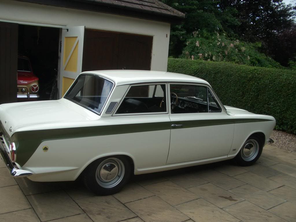

Jeg legger ved to tilfeldige bilder fra nett, der kommer det tydelig fram at den skal være nærmere. Så da er spørsmålet hva montørene har gjort..
Re: støtfanger bak mk1
Tja, det øverste bildet av Colin Ginn's Cortina er ikke representativt da denne er uten profilene på bakskjermene. På det nederste er det nok noe mer riktig.
Men, bakfangeren på din, før lakk, er helt feil, sorry.
Kan tildels være enig i at etter lakk ligger den litt langt ute, men kun en cm eller to eller tre. Spissen på fangeren skal ligge omtrent på høyde med profilen på profilen på bakskjermen, du vil se det dersom du leter videre på nettet etter bilder tatt med en bedre vinkel
