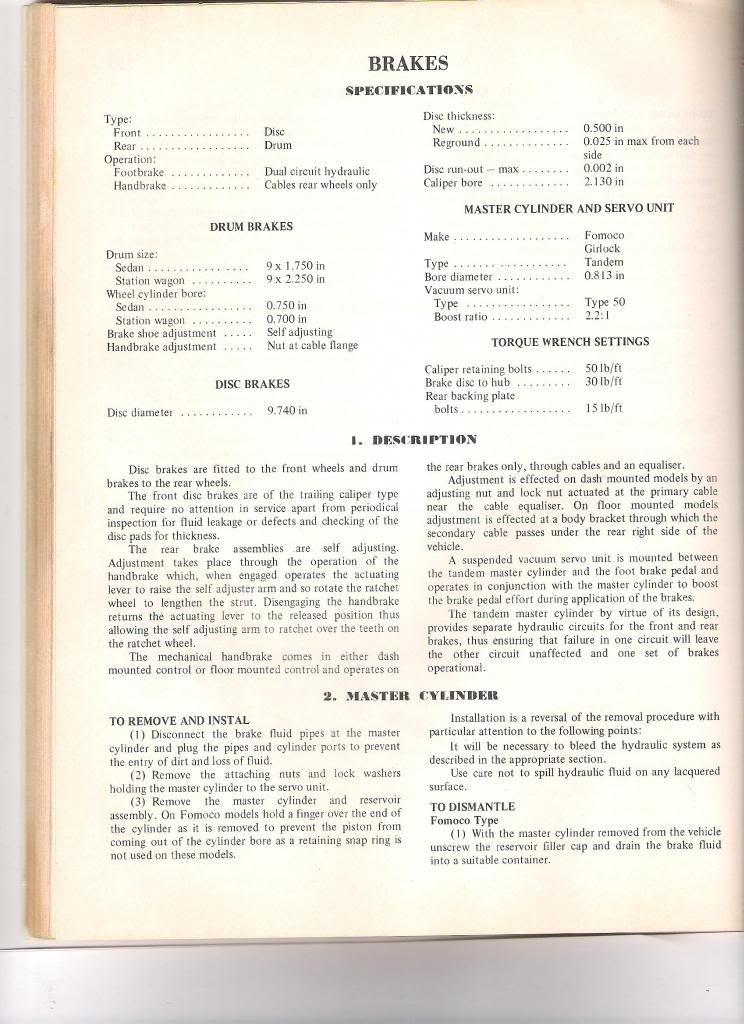

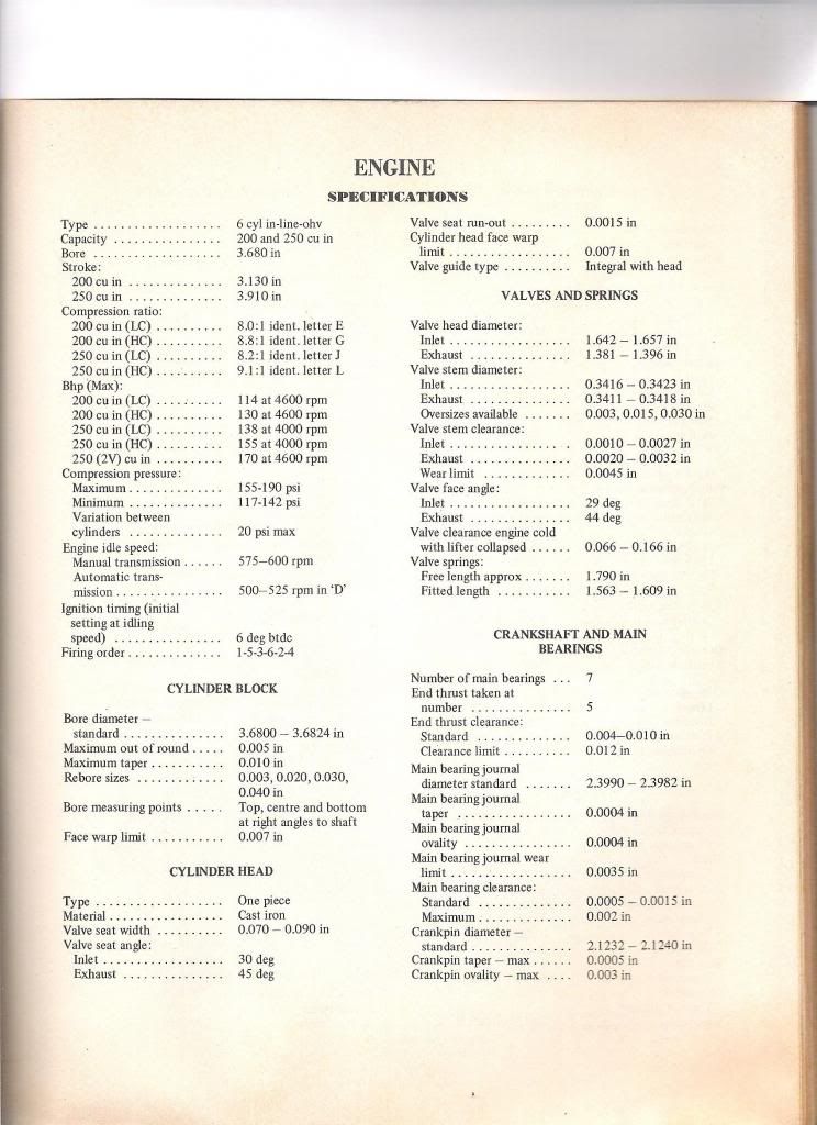

Men legger ut noen kopier av noe som kan hjelpe
MK3 kom i Australia med rekke6'er, kalt TC Six der. Har denne boka, tror den hadde ca.170hk i 250 utgave.

Post by Jon Anders »
Og en side til

Har prøvd å sanket inn bilder av scannede bøker slik som du har henvist til, MK3 Cortina. Om BT godkjenner dette som god nok dokumentasjon vet jeg ikke, men jeg skal samle inn så mye jeg greier og ta en prat med dem etter hvert. ;)
