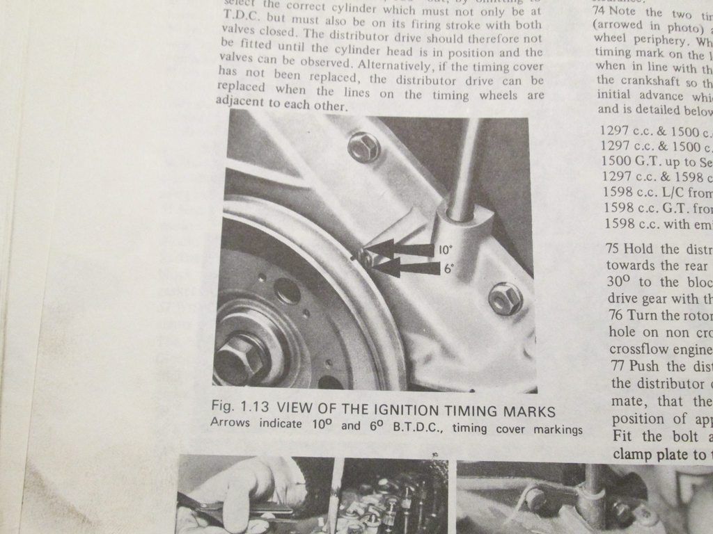

Etter det jeg husker er det et par utgaver av tenningsanvisningene for disse motorene. Sjekk disse bildene og sammenlign
Som du ser er det 2 "hakk" i øverste reimskive
Nederste har kun et "hakk"
Versjon nr 2
Versjon nr 2

jeg har ett merke på reimhjulet å ett hakk i kam deksel med 2 tapper på seg.? bilen smeller i eksoen når jeg gir på så har ikke fått det korrekt justert
Re: Justere tenning Mk2. 1600
prøvde å justere etter denne men smeller enda i eksosen av og til..satt den på 10graders merke utifra dette

Ditt bilde viser det samme som min nederste tegning
Avskrift fra MK2 manual
Alt med referanse til blybensin
GT skal ha 8 grader på 97 octane
H.C utgaven skal ha 10 grader på 97 octane
H.C utgaven skal ha 6 grader på 94 octane
L.C utgaven skal ha 10 grader på 89 octane (tror ikke L.C utgaven ble solgt i Norge)
L.C utgaven skal ha 6 grader på 86 octane
Med blyfri kan nok disse tallene være noe unøyaktige.
