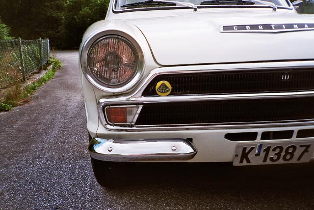

Jeg har korte fangere på min MK1, men det er noe feil med plasseringen av disse, som egentlig har irritert meg i årevis.
Er det noen med mer kompetanse enn meg som kan forklare meg om det er fangerene som er feil (Escort?), eller er det feil fester ?

Kan det være escort-fangere på cortinafester? Tror Atle har riktige fester til deg i så fall.
Re: Korte støtfangere
de korte Lotus-fangerene ble vel ikke akkurat montert så veldig elegant av Lotus heller, de står ganske langt ut fra frontplata, selv med originale fester.
Og dessverre er det vel slik at de fleste kopi-festene som selges i dag passer nokså dårlig de også (det må gjernes borres/files/bøyes og tøyes litt), altså "near fit" passform, en basis/halvfabrikata, slik det dessverre ofte er med nyproduserte repro-deler fra England (Kina?)...

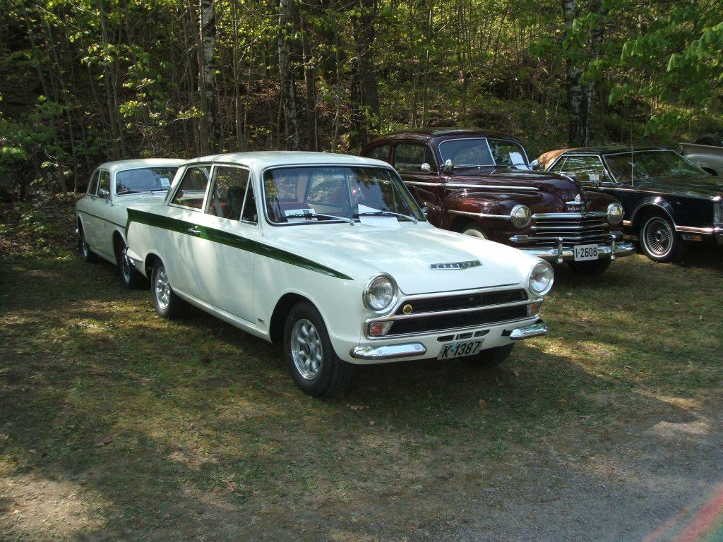

På den Lotusen der,sjer det jo ut som fangeran e fer kort.

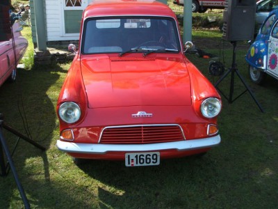

Ikke så rart det, Åge, de korte fangerene ble ikke spesiallaget for Lotus for bruk på Lotus Cortina, det er de samme korte fangerene som den gang først kom bak på Anglia "Thames" varebil, på Angliaen var de malt sølv, på Lotusen ble de satt foran og krommet

Diverse Anglia og Thames utgaver.
