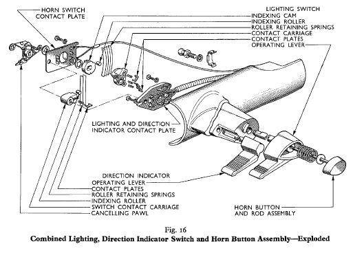

Kalle!
Når du er innlogget her på forumet som medlem skal du få opp lukket medlemsforum som inneholder teknisk avdeling. Der ligger det en reperasjonsmanual for Cortina mk1 som inneholder beskrivelse av lysbryter og bl.a. dette bildet:
Re: Deksel rattstamme
Höyre del sitter endast trykt på venstre del, det bare att nappa loss den höyre fra den venstre litt försiktig. Venstre del lossar du genom att skruva loss knopparna som höyre del sitter knäppt fast på, 4 stykken. Du sjönner når du fått loss höyre del vad jag menar.
