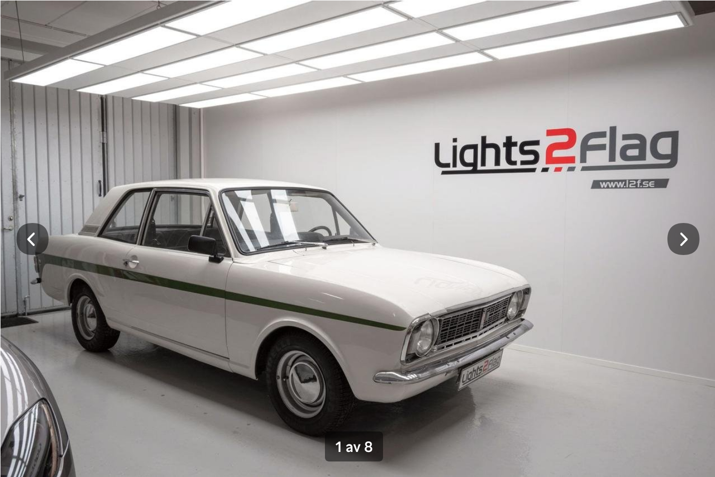

Den har vært til salgs en god stund nå.
Flere ting er litt pussige med denne bilen:
-Den er veldig høy på fjæringen (omtrent like høy som en standardbil, Lotus mk2 er normalt lavere, har noen satt på høyere rallyfjæring?)
-Biltema-speil (billig er bra, jeg hadde også slike speil på min 67 1500 mk2 i 1987
-Skakke støtfangere (krom er dyrt om dagen)
-På svenske Lotus mk2 var det originalt 2-krets bremser, og 2 stk Girling bremseservoer.
Her har noen satt på en 1-krets hovedsylinder med for liten beholder.
Så litt hummer og kanari her, men alt kan fikses (til en pris).
Bil i bruksstand, som man ikke trenger å være redd for å bruke?
