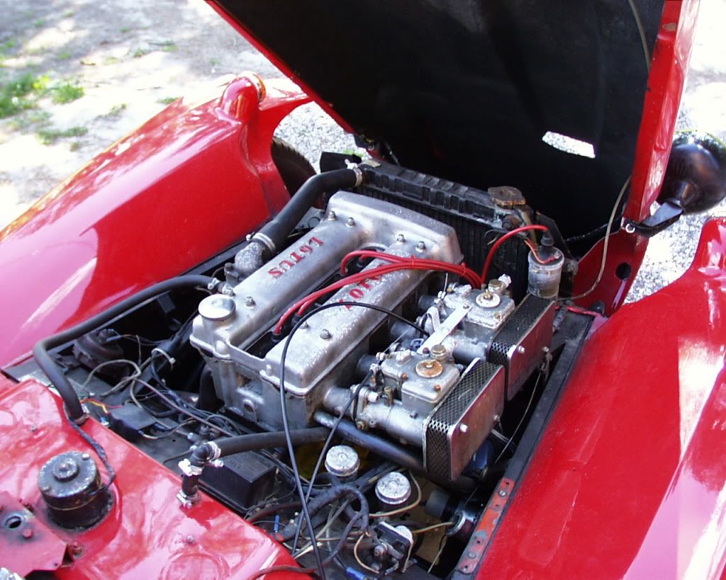

Re: Lucas 25 D - debatten fortsetter her
Den så jo snedig ut Jan Ivar, hva og hvilken årgang er dette?
Hehe. Med forbehold om mulig minnesvikt: ifølge delenummeret på Lucas-produktet var det vel en 72-74-modell Lotus 7? ;)
Flott bil!
Hyggelig at greia kom til rette mann. Jeg har fått powermax elektonisk fordeler m coil i posten i mellomtida, så ble alle fornøyde til sist.
Post by norway_triumph »
det er en 70-mod. Tememlig original med unntak av luft-filterbox og farge (skal være gul). Kjøpte den for mange år siden når prisene fremdeles var overkommelig - folk ville jo bare ha serie1-3 den gang. Nå er det blitt grisete priser på disse også , så jeg kommer ikek til å selge for da tar jeg meg aldri råd til å skaffe en tilbake :)
