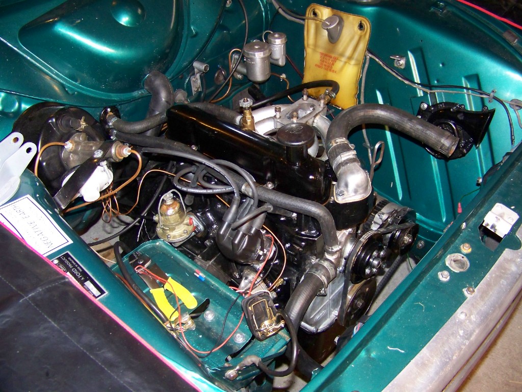

Da er nymotoren på plass i motorrommet! Og med NRK Radio Troms og Finnmark som assistent :lol:
Blir et opptak til når vi kommer til oppstart. Skal gi beskjed om resultatet kommer på lufta.

Dette ser jo vakkert ut! :)
Lykke til med oppstart! Litt Cortina-starter-gnelling med påfølgende godlyd på riksdekkende radio hadde jo gjort seg! :D

Etter ei femtimesøkt til i dag ser det sånn ut. Fryktelig plage med de manifoldboltene. :twisted: Undrer på om jeg må lage spesialverktøy for å få den siste på plass. Neste bit er er aluminiumsradiator og forgasser. :mrgreen: Har to stk weber 28/36 men begge er litt i slitneste laget, så kanskje blir det på med 36/36 igjen til jeg får en originalgasser på labben.

Dette ser berre lækkert ut, Yngvar!
Mener Webcon i England (og et par sjapper i Sverige, antagelig inkludert Ronwill) selger nye Weber 28/36DCD, lurer på om den ble reprodusert igjen fra ifjor av. Men koster sikkert like mye som en Weber DCOE...
Det er et karer på eBay borte i England som er flinke på å restaurere Webere, og Kjell Bymann her på berget kan vel også gjøre det.
Hvilken spec er det på den nye motoren?
Og fikk du solgt steg 3 toppen din?

Takk takk. Nymotoren er borra til 1550cc, har lett skimma topp og en overhalt kam med "litt mer løft" og med 1200 svinghjul. Ellers original. Blir spennende å se om den starter i løpet av uka ;)
Hadde en pen weber på handa. Må bare sjekke at mannen fortsatt har den og kan sende straks. Men en ny hadde jo ikke vært så dumt heller.. (har uansett et par deleforgassere hvis det kniper)
På min manifold er det bolt nr 3 bakfra (nr 4 forfra) som er problemet. tror jeg kan lirke på en kopp fra et lite koppnøkkelsett. Det har fungert før. Må vente på at en kompis kommer hjem fra reise, så skal vi prøve. Ellers får jeg lodde på en forlengelse. Bare bolten kommer litte grann lenger inn i toppen, skal jeg få på en koppnøkkel. :geek:
Lover mere bilder så fort radiatoren fra Ralloy er på plass. Den er så lekker at den kunne brukes som trekkspell :lol:

Se der ja, der er jo den flotte nye alu-radiatoren fra Ralloy på plass også, og lakkert svart ser den jo 100% ut som den originale, det må jo bli radiatorekvivalenten til "en ulv i fåreklær" :D
