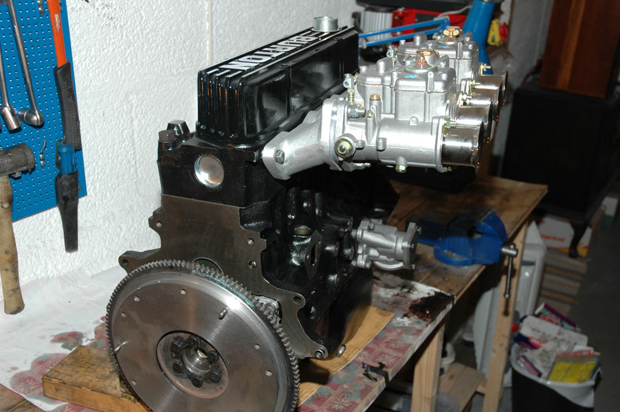

Da er vinteren over og den ble brukt til å bygge en trimmet x-flow motor til projektet mitt
Varmen er kommet her på østlandet så da er det bare å legge seg på plass i garagen og fortsette med rust sveisingen
1 stk. trimmet x-flow
