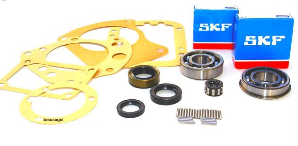

I dag ble det bråstopp for testing av 2000E kasse i GT'n. Tilstand er så dårlig at den er bare til og overhale med en gang! Så da er årets siste Cortinatur allerede gjort. Gidder ikke og sette i gamlekassa nå. Får bruke RS'n de få ukene som er igjen av sesongen. Får sette på noen andre dekk som er litt mer hensiktsmessige for høstsesongen.
Re: 2000E KASSE
Vel vel, da trenger du et overhalingskit med lager, pakninger etc.
Her er et sett til £80 (kan anbefale denne karen på eBay, har handlet fra han før).

Kjøpte komplett sett fra Bearings og det fungerer greit, grei levering også.
Da jeg monterte nålelagerene fikk jeg ikke plass til alle, bannet og tok ut alt og forsøkte på nytt uten å lykkes med å få i alle.
En kjapp mail til mr bearings klargjorde saken. Pakken med nålelager selges til andre kasser også med flere nåler, tell antallet du demonterer så vet du antallet som skal inn igjen
