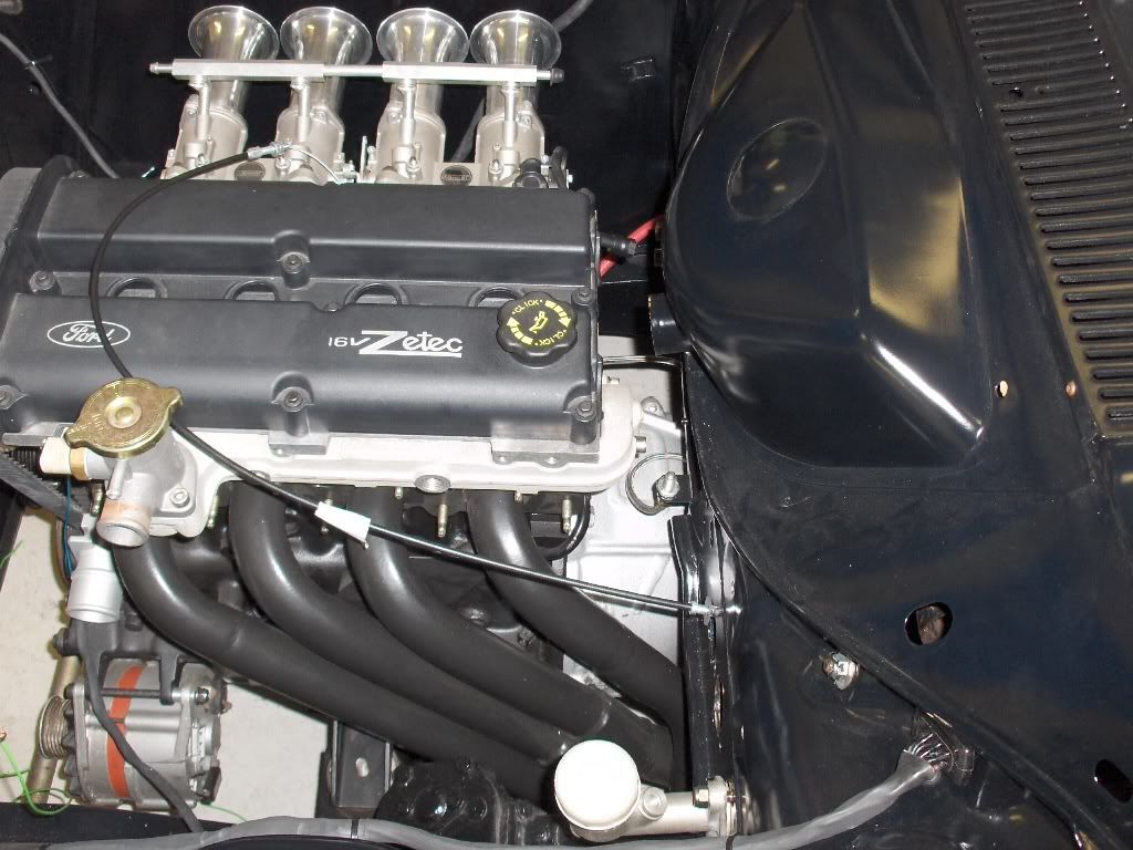

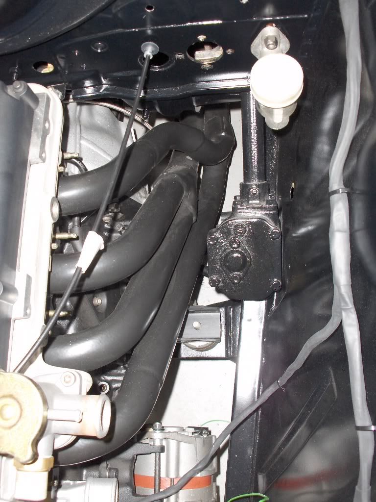

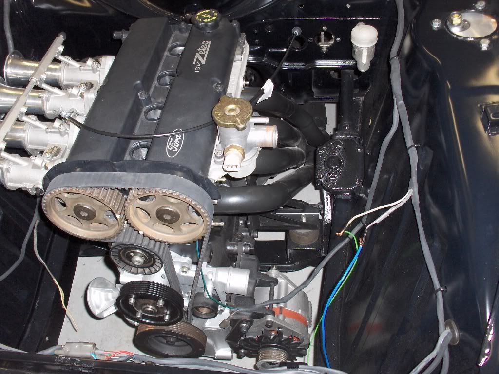

Her er noen bilder fra byggingen av Morten Tangen's mk1 Cortina med Zetec, bilen er nå solgt til ny eier i Halden.
Motor er en 1994-98 Zetec 2.0 Silver Top, med nyere Black Top toppdeksel.

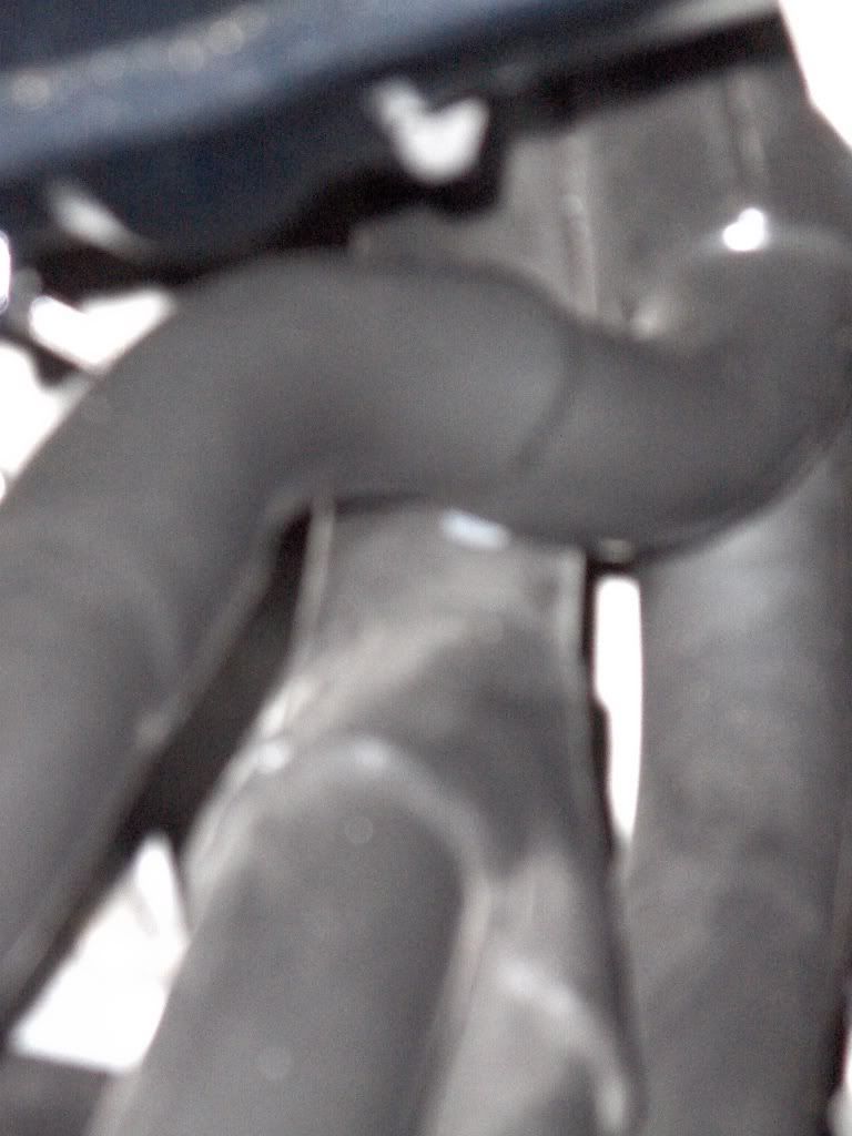

Grenrør er et ombygd Ashley (til Escort mk1/2 med Zetec), der rørene fra sylinder 1 og 4 er omsveist (pent gjort!).

Det her var jo interesant :idea: Han har beholdt styresnekka,og det gir noe bedre plass. Er i planleggingsfasen på plassering av rørene til sylinder 1 og 4. Har bestillt 2 stk universal eksos rør type "kardang" 1-3/4 tommer. Får disse på tirsdag. Tenker det skulle rekke til "nye" bend. Må også få dreid til ratt akslingen for tilpassning av tykkelse for mellomleddsaksling og lagre i hylsa. Må stort sett lage alle delene som trengs for montering av Zetec-motoren. Men utrolig moro tidsfordriv. Etter årevis med Escort er det gøy med ting jeg ikke har gjort tidligere(Escort er nå plankekjøring). De har måtte vike plass for Cortina-prosjeklet.Tar mye bilder underveis i bygginga.Det vil bli lagd en mappe med bilder på firmaprofilen til J K DesignLakkering på Facebook når bilen er ferdig. Måtte også bygge om traversen fra Alachi p.g.a feil hjulvinkler i sving :D (Ackerman-vinkelen). Det dukket også opp problemer når pedalboksen skulle monteres. Måtte "vri" pussermotoren 90 grader grunnet plassmangel. Det gikk jo greit,men da kom neste problem. Ventilasjonskanalen opp til frontruta gjennom Dash-pad`en.Fikk ordnet det og.Som sagt,mye gjenstår :)
