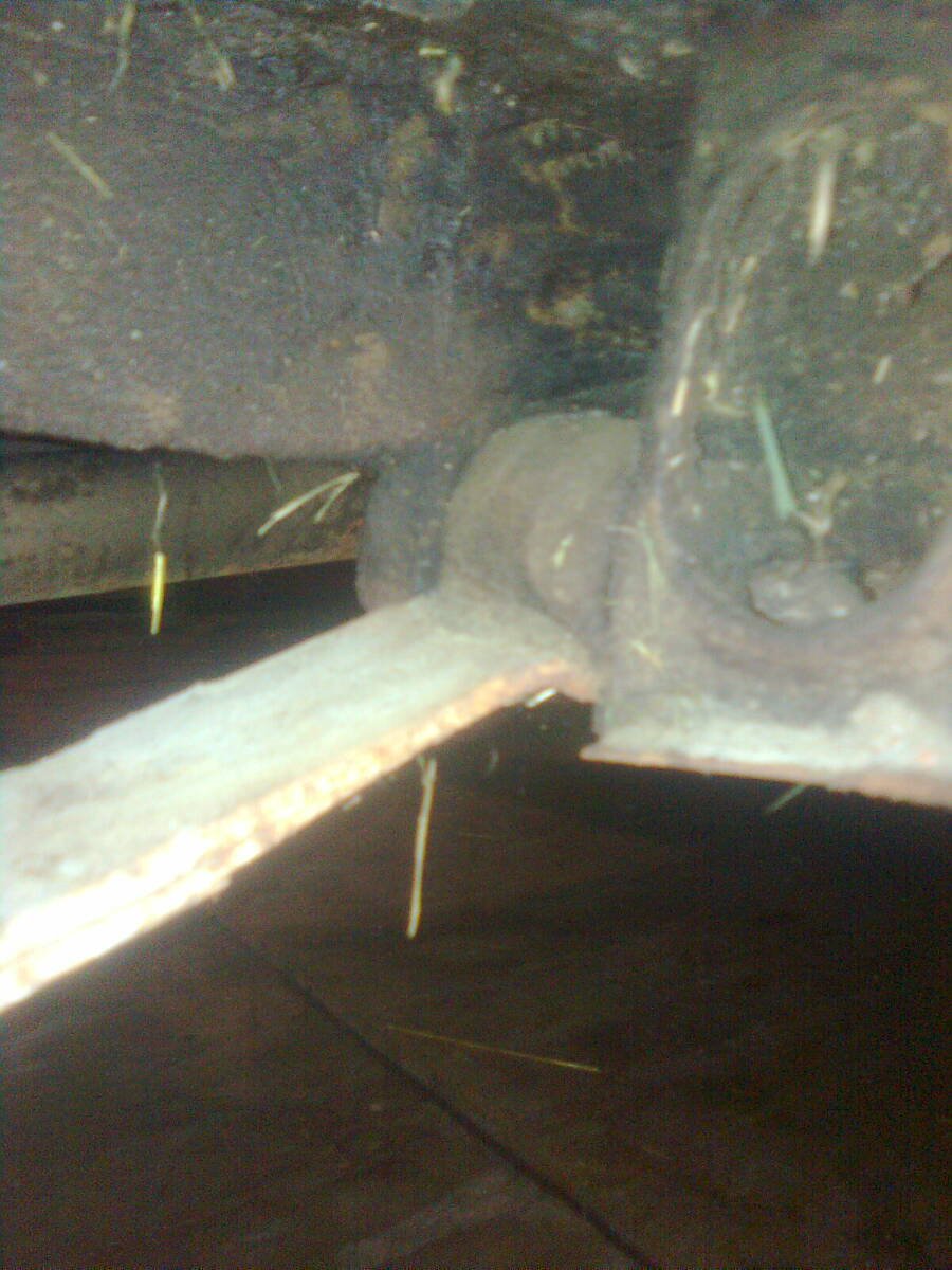

hvilke cortina er dette den har forresten motor med dette nr 681f 6015 ja

Hmm, det ser ut som at den bladfjæra du har bilde av der "knekker ned" før fremre øyet, og det gjør fjæra på en mk1 Lotus Cortina også:
Mk1 Cortina Standard/Deluxe/GT bladfjær knekker ikke ned før fremre øyet.

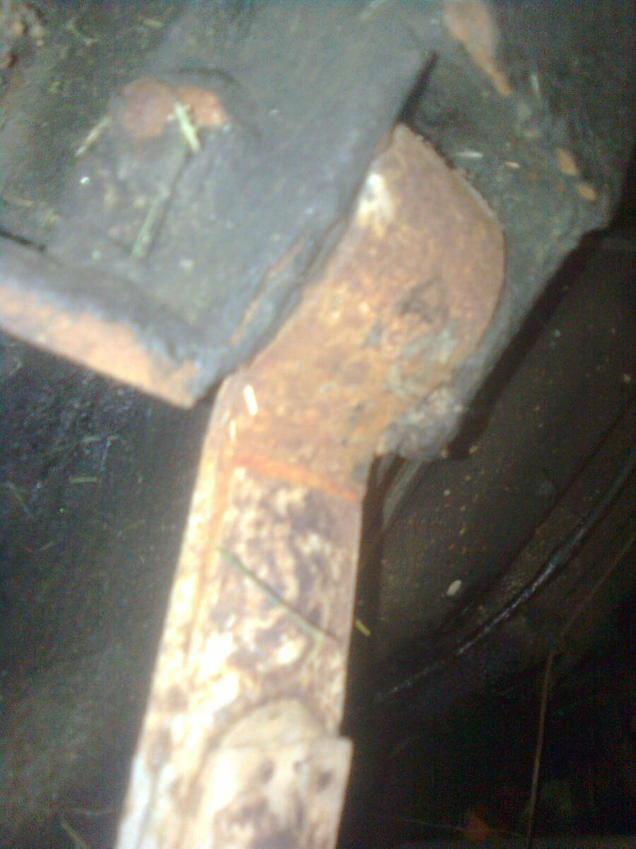

den sitter på en 1969 stasjonsvogn og med tommestokk har den samme mål som mk1gt så da blir stasjonsvogna uten fjærer og lotus mk1 prosjektet mitt en del nermere fulførelse legger vel resten av stasonsvogna ut til deler

Det kan nok hende at lengden er ca den samme, men lurer på om ikke bakakslingen sitter litt lengre forover på en mk1?
I så fall er hullet til bolten gjennom fjærbladene muligens plassert litt lengre forover også, men jeg har ikke sett noen mål på det, så da må du eventuelt sammenligne en mk1 fjær og en mk2 fjær.
Stasjonsvognene hadde normalt sterkere fjærer, med mere krumming og flere blader, lurer på om ikke mk2 stasjonsvogn hadde 6 blader?, mens "norske" mk2-ere (med skandinavisk heavy duty fjæring) hadde 5 blader.

sjekka en 68 stv den hadde samme fjærer 6 lag men har man hovedbladet kan vel det gjøres om da resten av målene er like med den mk 1 gt fjæra forresten hva er riktig antall blader på lotus den svenske gten har 4 lag mens den norske de lukse har 5
