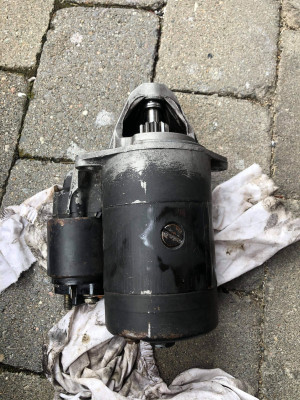

Starteren har tatt kvelden, sier bare "klikk klikk". Fulladet batteri. Fikk ikke dratt rundt motoren for hånd (stod i fri...), men det går nå da starteren er ute.

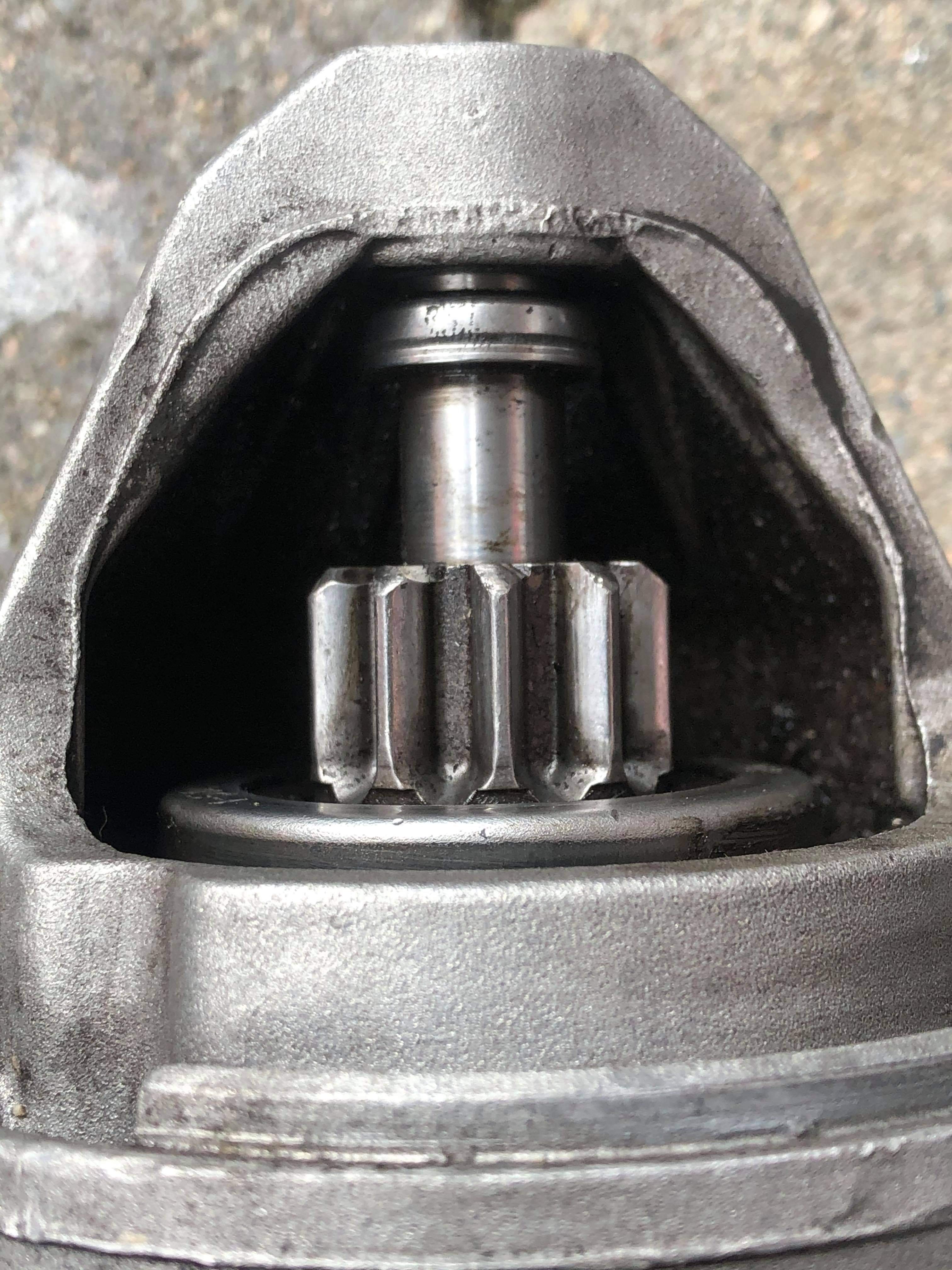

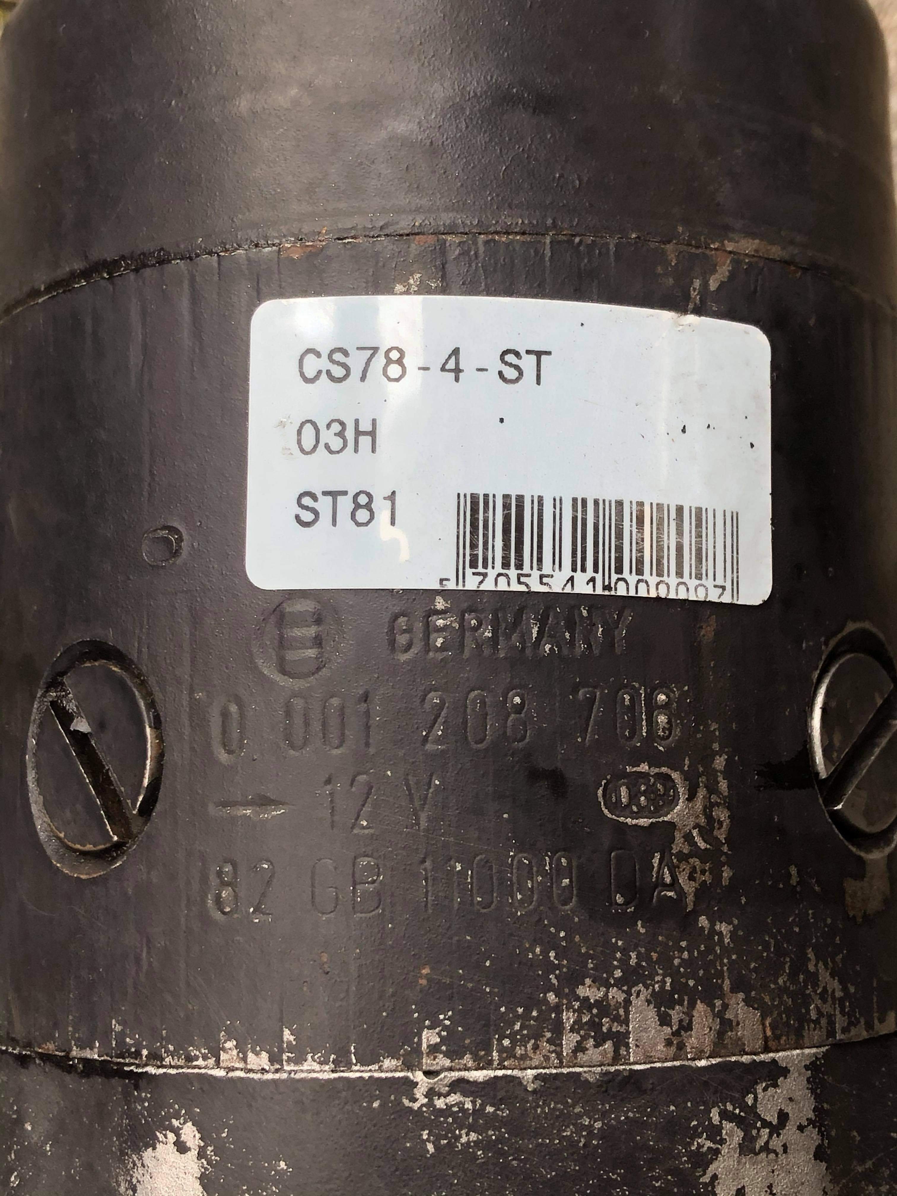

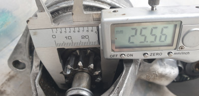

Drevet har 10 tenner, ca Ø25,6 mm. Innpreget på starteren: Bosch-logo og 0 001 208 708, 82 GB 11000 DA. Så har den en lapp med CS 78-4-ST, 03H, ST 81. Se bilder.

Hvilke type er det jeg har? Hvor kan jeg køpe en ny? Ser Burton har, men rett type?

Selve drevet skal kunne byttes mellom forskjellige varianter av Lucas-starterne, så vidt jeg vet. Tennene på det du har ser jo greie ut.

135 tenner = Lucas M35J [Eventuelt Bosch] med 10 tenner på 25,5mm drev (1971- Capri, Escort, mk3 Cortina)
Med 10 tenner på 25,5mm drev er nok din starter til en annen 70/80-talls Ford.
Noen ganger går det (noenlunde) bra med en slik starter på en mk2 Cortina, andre ganger går det ikke (den kiler seg/henger), det kommer vel også an på hvor slitte tennene på startkransen er.
Det finnes en akkurat lik Bosch-starter som du har, men med 11 tenner på drevet, den passer nok bedre på en mk2.

Vel jeg plukket starteren fra hverandre, pusset og renset den. Nytt fett på akselen og satte den sammen. Tilbake i bilen, fulladet batteri, og fikk startet...
