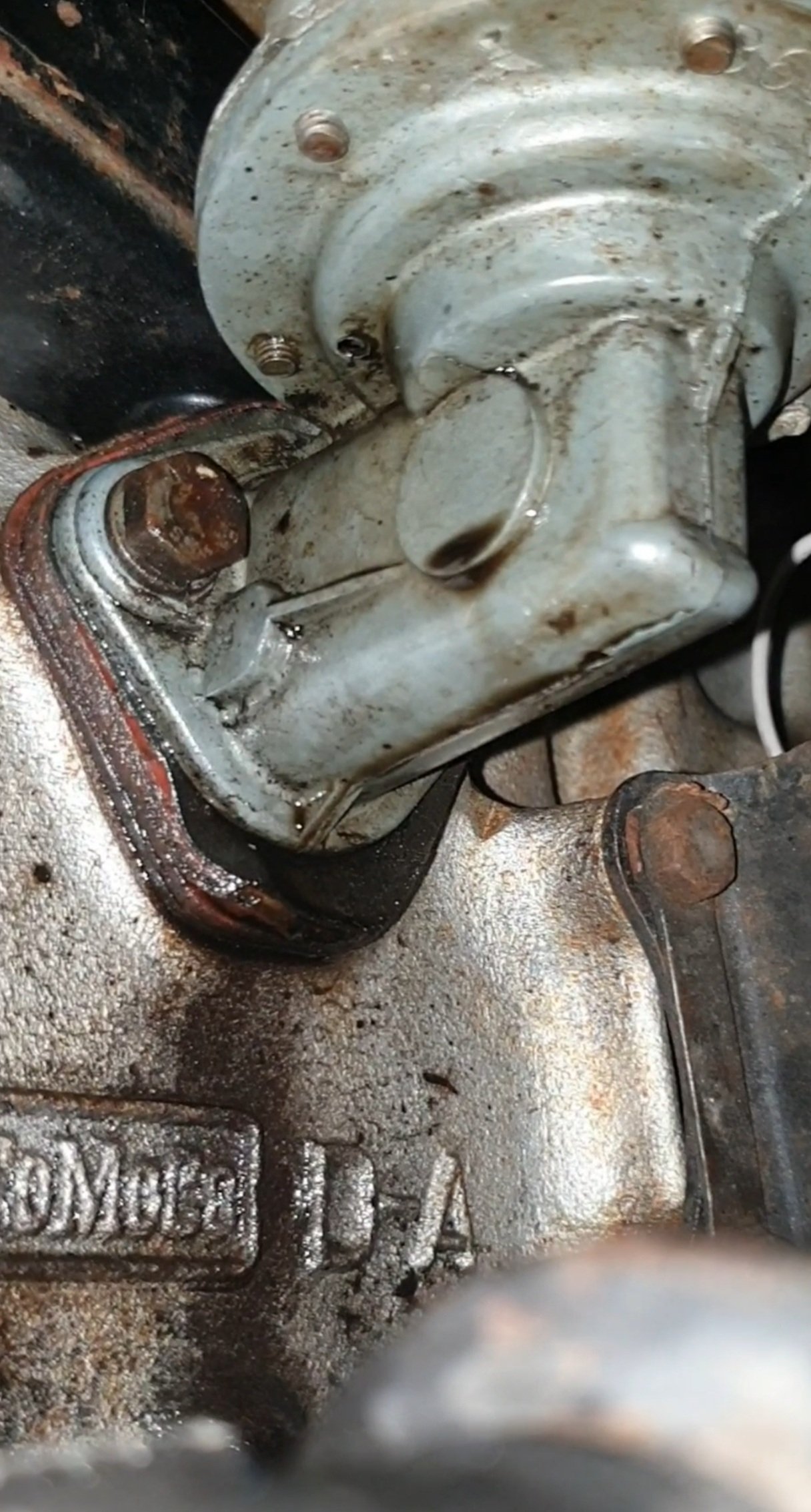

Lekker/svetter også olje ved bensinpumpa. Har papirpakning, skal de to skruene skrues til med moment, eller bare "godt fast"? Hva gjelder generelt ang. papirpakninger, skal det være moment på de eller bare strammes godt til?
Samme her, brukes dere papirpakninger?
Og siste spørsmål, ser også at pakningen på bunnpanna sikkert kan byttes. Moment og eventuell rekkefølge på tiltrekning av skruer?

Mener å huske pakninga til bensinpumpe er ganske tjukk, men det er godt mulig at den er papirbasert. Her har jeg brukt litt pakningsklister, for det er snakk om relativt stor kontaktflate. Tror ikke det står noe om moment på disse boltene, så igjen er det fast og bestemt som gjelder (men ikke voldsomt)

Pakningen til bensinpumpa er en tykk "spacer" med pakning på begge sider, den er såpass tykk for at tappen som driver pumpa skal "lande" riktig i forhold til kamakslingen.

Isåfall har du adgang til "Teknisk database" på forumet her.
Der kan du blant annet finne (og laste ned) en kopi av Fords verkstedhåndbok (Workshop Manual) for mk1 Cortina
(se under "Cortina Mk1 1962-66").
På side 252 finner du momentet til festeboltene til bensinpumpa, 12-15 lb/ft (1,66-2,07 kg.m).
