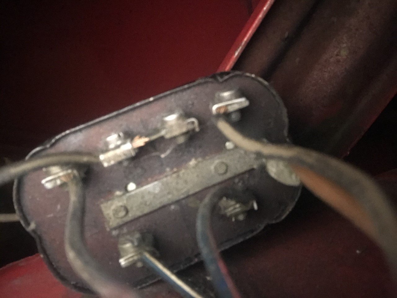

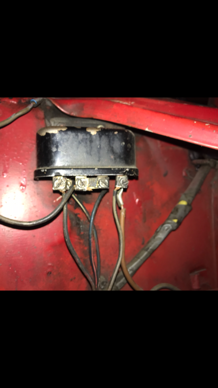

Har denne lille boksen stående på høyre innerskjerm MK1 65. Kan noen si noe om denne er original eller
ettermontert?
Mvh
Morten

Det ser ut som et ettermontert lysrele, hadde noe lignende på en av mine gamle Cortinaer.
Re: Lysrele eller ?
MK1 har jo originalt ikke nå lysrele. Min hadd ikke det ihvertfall. Omkobling fer blending - langlys går direkte gjennom bryterhendel på rattstammen. Sånn va det på dæm to Cortina`n æ hadd på -70tallet å,direkte omkobling via hendel uten nå rele. Va mang bila på -60 - 70talet som ikke ha lysrele.
Re: Lysrele eller ?
Stemmer det, Åge.
Og det gikk bra uten rele, helt til folk begynte å sette inn H4 halogen-innsatser i hovedlysene.
Med 2 stk sterkere 55/60W H4-pærer går det mer strøm gjennom lysbryteren, og til slutt smelter den...
Og det ble også mer spenningfall over ledningene fram til lyktene med mer belastning.
Alt dette unngikk man ved å sette på et rele til hovedlysene.
Re: Lysrele eller ?
Min bil gikk med Marchal/H4 innsatser i alle sine år som bruksbil.
Derfor ble det i den forbindelse montert et relé av liknende type som dette.
Marchal lyktene var ødelagte (som mye av resten av bilen) etter mange års saltsuppe, men de original Lucas lyktene lå godt bevart i de gamle eskene til Marchal lyktene og kom omsider på plass igjen! :)
Men, reléet har jeg beholdt da dette likevel var tilpasset i ledningsnettet:
Beskytter ledninger/bryter og gir bedre lys! Har også fått på en sikring her..
Re: Lysrele eller ?
Ja,det bør nok inn et rele hvis det monteres sterkere pærer.
Husse på den -62mod bobla æ hadd. 6volts strømanlegg å svak dynamo..... Der va hovedlysa nesten som "stærrinlys" førri æ montert et rele. Itt at det vart nå "xenon-lys" nei..... :P Men mytti likar.
Stedattra jo`l feresten en snedi "brølar" på bilen sin,å sætt in 100watts pæra,tynnt ledningsnett te pæran......Vart "måneskinn" i forhold te standard H7 55w.....Ledningsnettet takle jo ikke store strømma. "Å du e elektriker?" ,sa æ te a da. Ja,svara hu. Prinsippet e likens som me "husstrøm" sa æ da. "Jaha,.....,svara hu da. Men hu e ikke den føsste som prøve denne.....,å bli garantert ikke den siste. :shock: :D
Feile vi`tt nå gånga,så lære vi ingen teng heller. ;)
