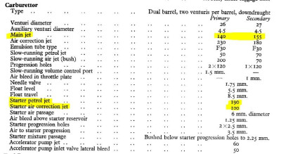

Holder på med GT motor i Cortinaen og lurer på dyser til Weber DCD. I boka er hoved dysene oppgitt til 140 og 155 mens på nettet står det 130 og 145.
Lurer og på hvilken nummer er originalt på startdyse? Den står ikkje i noken bøker eg har.
Del gjerne forskjellige dyseoppsett om du har.

Jeg har et tillegg til verkstedhåndboken (Ergänzung zum Werkstatt-handbuch) utgitt på tysk av Ford Austria som er et tillegg som gjelder Cortina GT, Capri GT Corsair, Corsair S, Corsair GT. Der er weber DCd oppgitt til å ha Primär 140 og Sekundär 155

Dyser etc for GT Weber 28/36 DCD fra FoMoCo Workshop manual som ligger i arkivet
