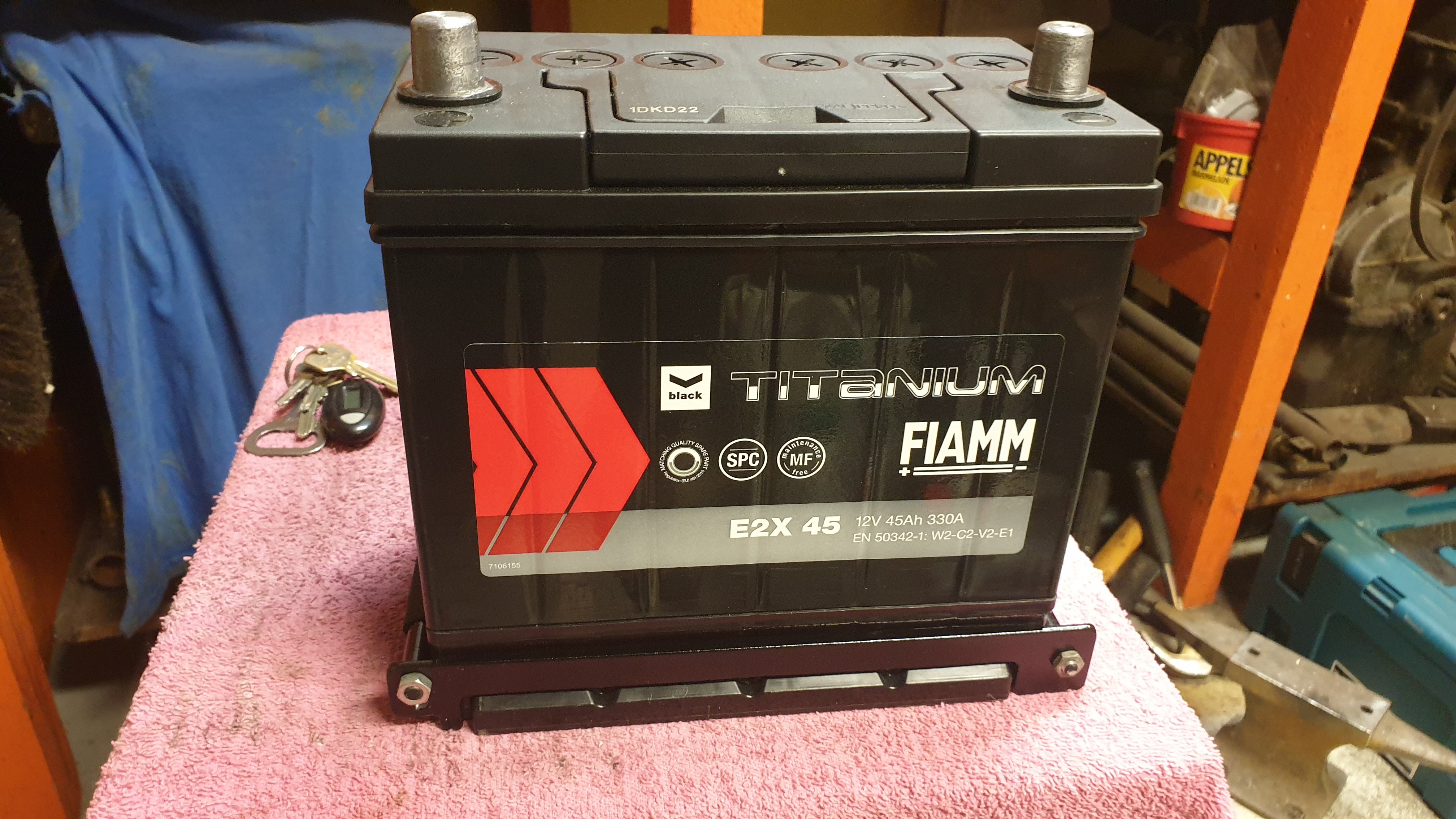

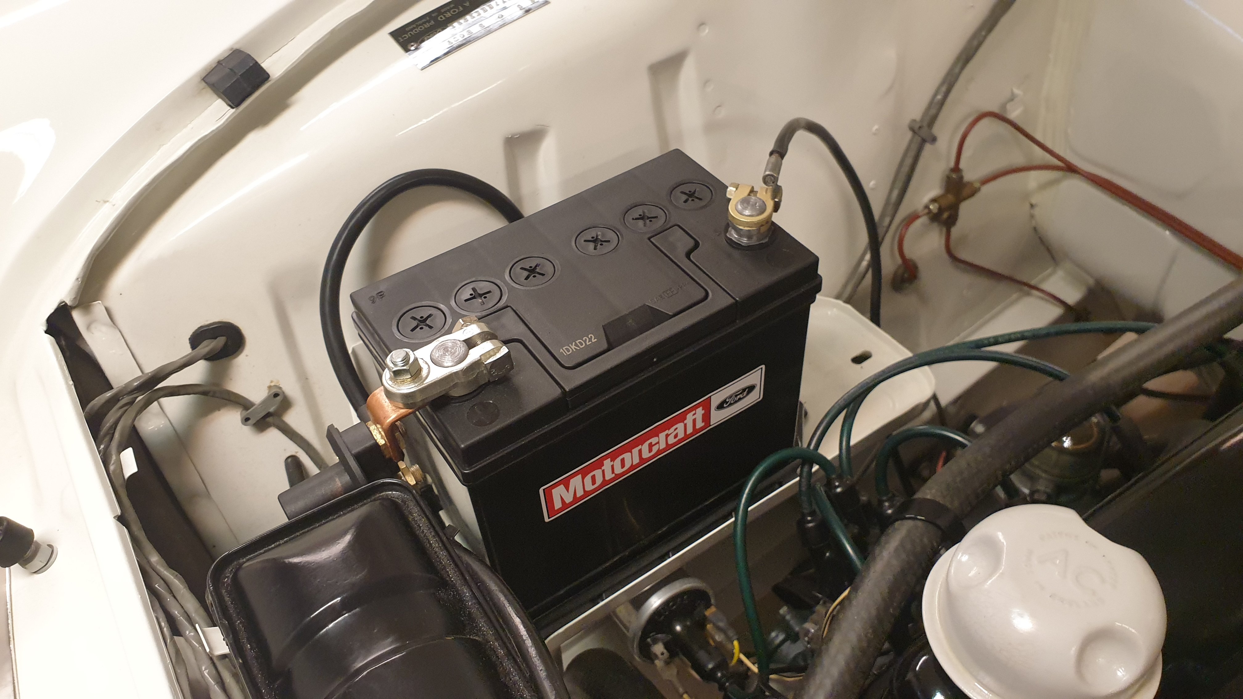

Her er bilder av det batteriet jeg tilpasset og brukte. Det er et FIAMM E2X 45 som jeg har laget skinner og festet langs sidene meg gjengestag. (
FIAMM merkene ble ganske kjapt erstattet av noen motorcraft jeg fant på nettet☺
